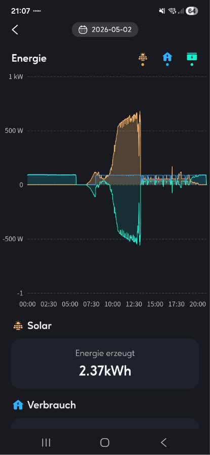

Hallo Community,
ich muss leider gerade wieder feststellen, dass der automatische Bypass nicht mehr funktioniert. Sobald beide AB1000 voll sind regelt die Anlage runter. Tagsüber war wirklich viel Sonne, sodass da ein deutlich sichtbarer Überschuss hätte sein müssen. Gegen Abend habe ich dann den Bypass auf "immer aus" gesetzt, damit überhaupt was ins Haus gespeist wird.
Hat jemand einen Rat?
Updates sind auf aktuellen Stand.
