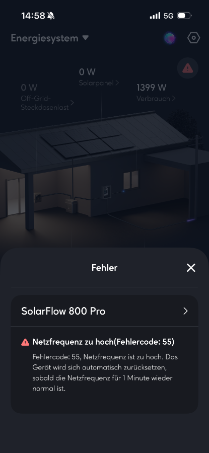

Hallo, hat noch jemand das Problem „Fehlercode 55 Netzfrequenz zu hoch“?
Ich habe den Fehler seit dem letzten Firmware Update mehrfach am Tag, meistens wenn z.B. die Waschmaschine Strom benötigt.
Immer wenn der Fehlerauftritt prüfe ich die lokale Netzfrequenz über eine Liveanzeige der Örtlichen Universität. Die Frequenz liegt nie besonders hoch, bzw. Außerhalb eines normalen Rahmen.
Was kann hier das eigentliche Problem sein?
Zur Info: Der SolarFlow 800 Pro ist AC gekoppelt mit einer 800 W AP Systems Anlage.Speicher und Balkon PV hängen auf unterschiedlichen Phasen. Am Speicher selber hängt nur ein kleiner Verbraucher der die meiste Zeit auf Standby ist.
Ich würde mich über Tipps und Ideen freuen wie ich das Problem lösen kann. So ist der SF 800 Pro eigentlich eher eine Last und damit nutzlos.
Vielen Dank im Voraus.
PS Ticket ist bereits erstellt, bisher gab’s aber nur eine KI generierte BlaBla Antwort die am Thema vorbei geht.
