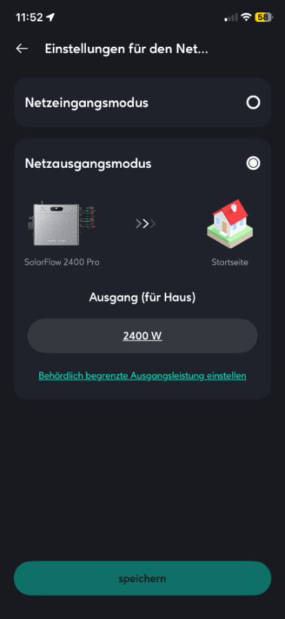

Der SF2400 Pro ist aktuell nicht im HEMS und wird auch nicht von Z-HA gesteuert.

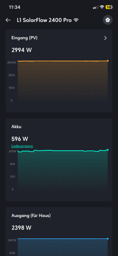

Als die Modulleistung 2400W erreicht hatte, habe ich manuell den SF2400 Pro auf 2400W Ausgangsleistung gestellt.
Das bewirkt, dass der SF2400 Pro 2400 W in den Bypass schickt und alles was darüber hinaus geht in den Akku läd. Da das Laden dann mit maximal 600W (3000W-2400W=600W) geschieht, kann ich nun die Zeit in der die PV Leistung >2400W ist durch Kombination aus Bypass und Laden optimal nutzen.
