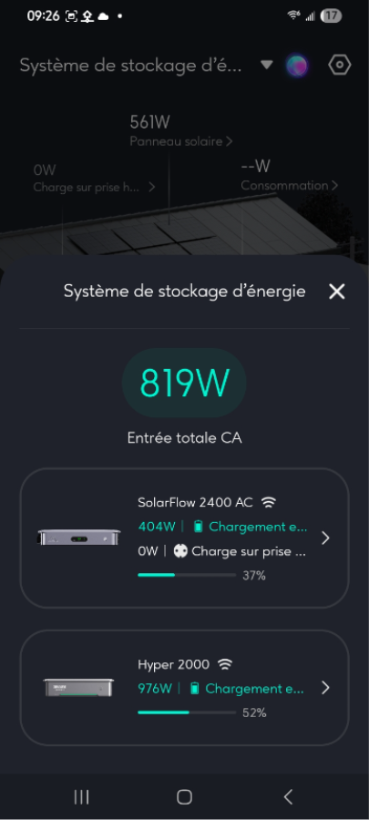

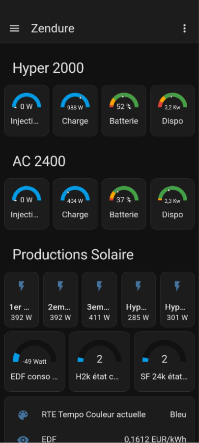

Pour démonter le déséquilibre de charge en surplus solaire entre l'hyper 2000 et le Solarflow AC2400. Voici quelques images.
Sur la 1ère photo on vois la production solaire, les 3 premiers se sont des Sunology, les 2 autres sont branchés sur l'hyper.
Sur 2ème photo on voit le déséquilibre entre les deux.
Mon analyse l'hyper prend l'énergie de ses 2 panneaux + environ la moitié des l'énergie des Sunology.
Dommage que l'on ne puissent pas paramétrer cela, conséquence l'hyper est souvent pleinement chargé le soir et AC2400 non, plutôt 60% vue qu'il redonne aussi plus.
