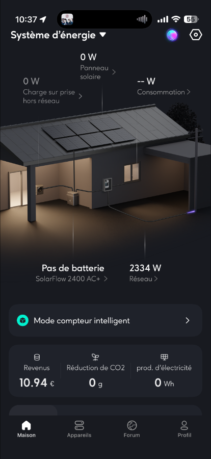

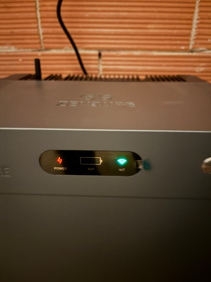

Bonjour, j’ai depuis plusieurs jours le logo éclair de mon solarflow2400 ac+ qui est passé en mode rouge clignotant sans modification de mon installation ( compteur 3ct, prise dédiée, 1 batterie en plus du solarflow toujours connecté)

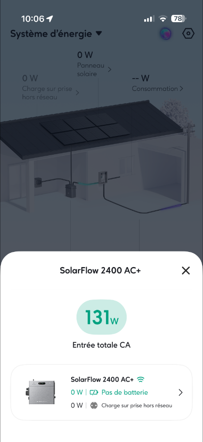

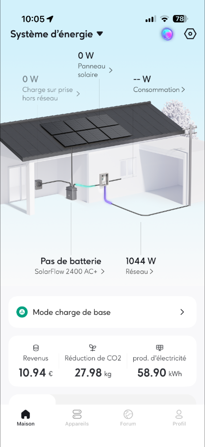

Au début la charge de la batterie fonctionnait mais la batterie c’est mis en veille et puis n’a plus été détecté dans l’application. Actuellement seule le solarflow apparaît…
J’ai mis en mode charge et en mode compteur intelligent mais la batterie n’est jamais détecté et donc ne se recharge pas.
L’assistance zendure me propose de faire une charge forcée ( sans m’expliquer comment la lancer) Du coup je ne sais pas comment faire ? Merci pour vos conseils
