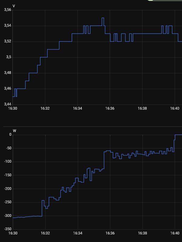

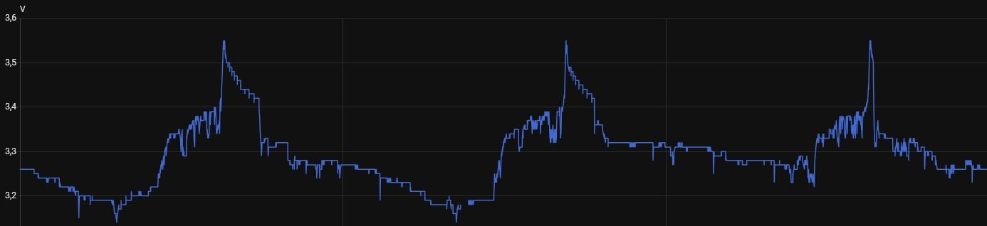

Wenn ich mir allerdings die Aufzeichnungen so anschaue, schaltet das BMS ab sobald die max. Zellenspannung 3,55V übersteigt ab:
Bedeutet der Akku wird vom BMS egtl nur bis 90% geladen und das wird als 100% angezeigt, oder?
Weitere Beobachtung, die Ladeleistung geht ab ca. 3,5V in die Begrenzung:
Jetzt frage ich mich, ist es sinnvoll per Automation ab 3,5V die Ladung zu stoppen?
Oder mache ich mir nur unnötige Gedanken und kann einfach immer bis "100%" Laden lassen?
