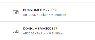

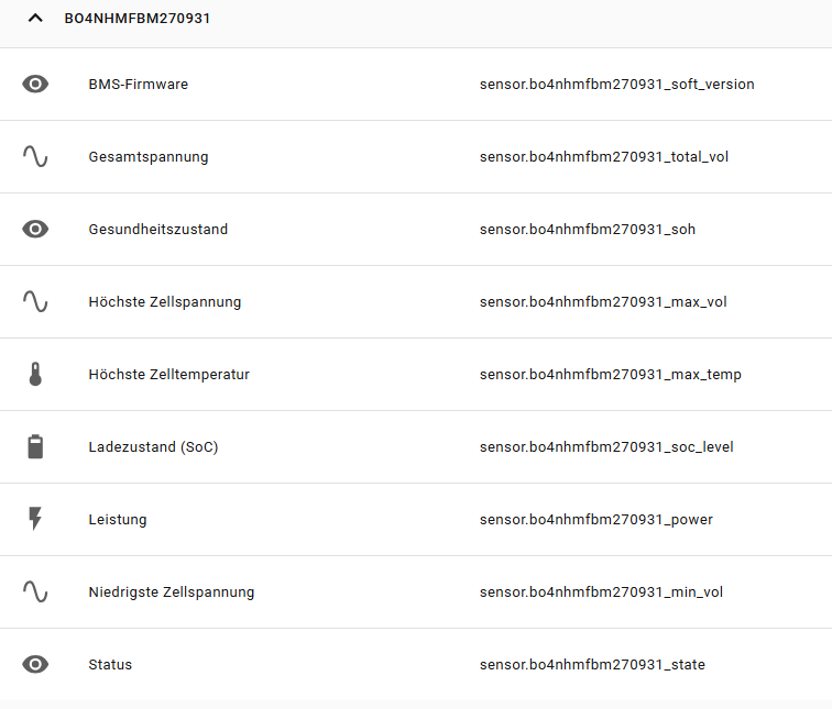

irgendwas ist komisch
Alle Akkus heißen anders
vorher
und natürlich heißen jetzt auch alle Entitäten anders
vorher

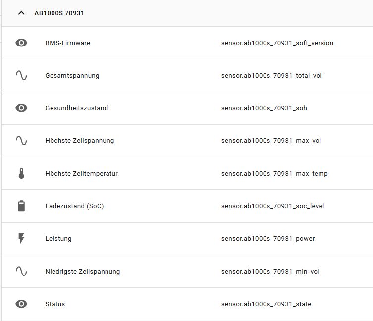

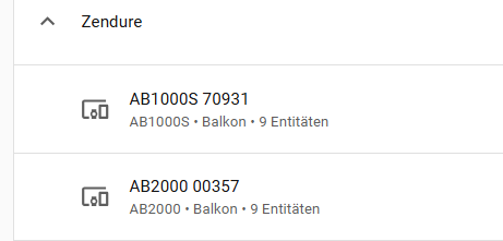

Die Akkus heißen immer noch anders
Die Entitäten haben immer noch neue Namen
Aber
Die Dashboards funktionieren wieder.
Das war also die Migration......
Alle Entitäten wurden im System auf die neuen NAMEN migriert
