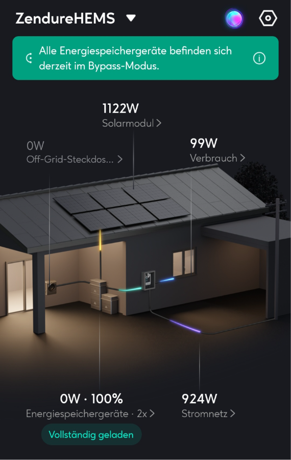

Ich habe den Hyper 2000 und den 800 Pro im HEMS und Zenki AI.
Wenn die Akkus voll sind, dürfen sie den Strom exportieren. Daher gehen die Geräte in den Bypass. Soweit so gut. Nun ist es jedoch so, dass Mittag der eine 600 Watt einspeist und der andere auch noch 500 bringen will.
Obwohl gesetzlich 800 Watt eingestellt ist, knallen beide Geräte teilweise 1150 W zusammen ins Hausnetz.
Dafür sollten sich beide Geräte in HEMS ubterhalten, dass das eben nicht passiert.
Ich kann in dem HEMS den Bypass auch nicht ausschalten. Und das Gerät Mittag aus dem HEMS verbund nehmen und händisch ausschalten kann auch keine Lösung sein.
Habt ihr auch ein solches Verhalten?
