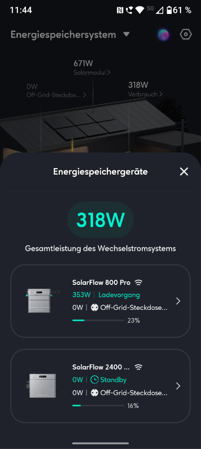

Hallo,
im Hems habe ich einen SF 800 pro mit Zusatzakku und seit gestern einen SF 2400+.
Entkadegrenze ist 16%.
Leider wird nur der SF800 geladen und der SF2400 steht auf Standby.
Erhöhe ich die Entkadegrenze, lädt der SF2400 aus dem Netz. Stelle ich die Ladegrenze wieder zurück auf 16%, lädt der SF2400 dann den SF800 so lange, bis er seine 16% erreicht hat und geht in den Standby.
Ich möchte gerne beide gleich laden, oder sogar den SF2400 priorisiert.
Mal wieder ein Bug, oder kann man was einstellen?
