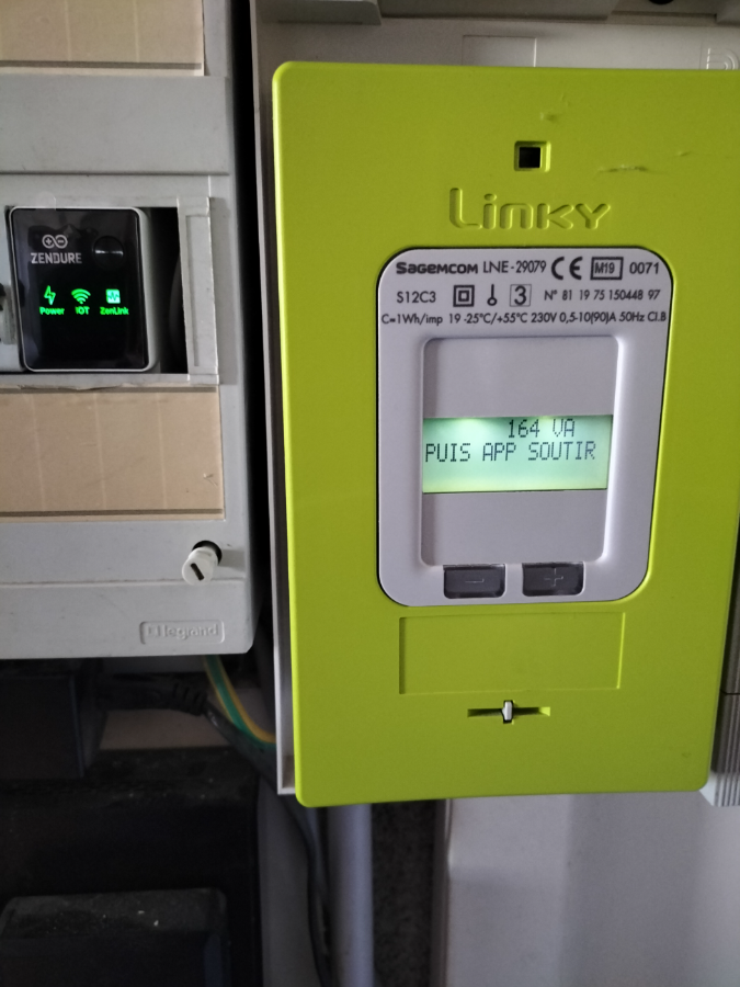

Bonjour, je vous soumets une question, étant nouveau utilisateur d un pack solaire avec une batterie 800plus et un compteur 3ct , j ai une différence entre le linky et la valeur du 3ct . C est a dire que je n' ai jamais le linky a 0 va alors que le 3ct indique zero W , le linky varie entre 40va et 250va alors que le 3ct varie entre 0 et 1W , j ai bien les 3 voyant vert au 3ct j ai essayé le mode AI , auto et intelligent c est toujours pareil . la sonde 150a est bien sur il3 150 , j'ai mis simplex pour du monophasé 220v , j ai ma batterie a 80% chargée en fin de journée, je voudrais savoir s il faut calibrer la sonde du 3ct , la notice est vraiment nulle pour moi.merci pour vos réponses.
