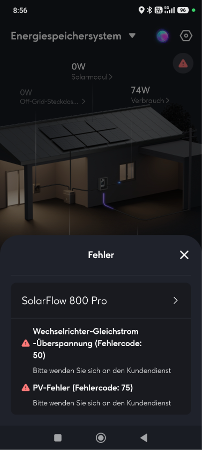

Hatte heute morgen bei 2 Grad Temperatur nach dem mein Solarflow 800 morgens gut funktioniert hat auf einmal zwei Fehlermeldungen.
Fehlercode 50: Wechselrichter - Gleichstrom - Überspannung.
Fehlercode 75: PV Fehler
Ich habe erst an ein Defekt an den PV-Kabeln oder dem PV-Modul gedacht. Oder der Wechselrichter ist defekt.
Ein Neustart des Solarflow 800 Pro hat keine Abhilfe gebracht.

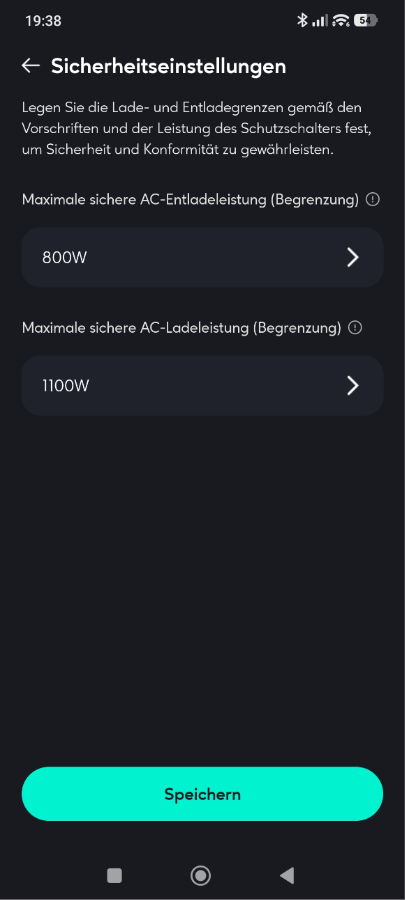

Die Lösung war die Einstellung unter Sicherheitseinstellung
Maximale sichere AC-Ladeleistung hatte ich auf 800W runter geregelt. Hierbei funktioniert aber die Heizung nicht, habe ich hier vom Chat Bot erfahren.
Nachdem ich die Ladeleistung auf über 1000w eingestellt hatte waren die Fehler nach ca. 1 Minute weg.
