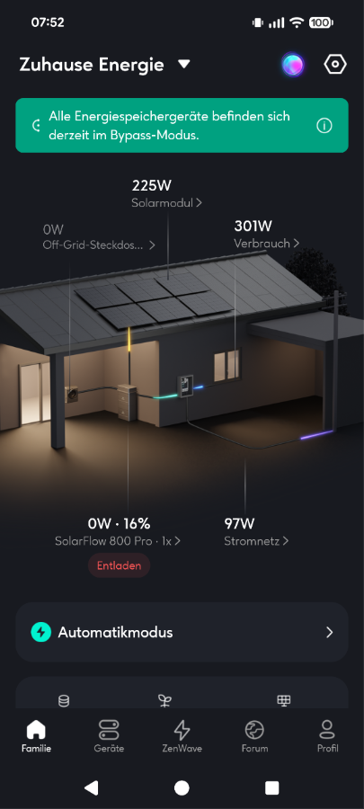

ich habe ein SolarFlow 800pro + 1x AB2000X und habe eine Frage bzw. ein Verständnisproblem.
Mir ist die Logik für die Erhaltung der Entladegrenze nicht ganz klar, eingestellt habe ich 20%.
Diese wird teilweise unterschritten, was über Nacht anhand das Eigenverbrauchs ja auch in Ordnung ist, aber müsste er dann nicht eigeigentlich per AC die 20% erhalten?
Die eigentliche Logik verstehe ich aber tagsüber nicht (siehe Screenshot). Wenn die Entladegrenze unter 20% fällt (gefallen ist), erwarte eigentlich das der P- Ertrag erstmal in den Akku fließt und danach ins Hausnetz.
Gerade in Sonnenschwachen Monaten/Zeiträumen könnte es ja passieren, das der Akku dann gar nicht mehr lädt, weil das Heimnetz alles auffrißt.
