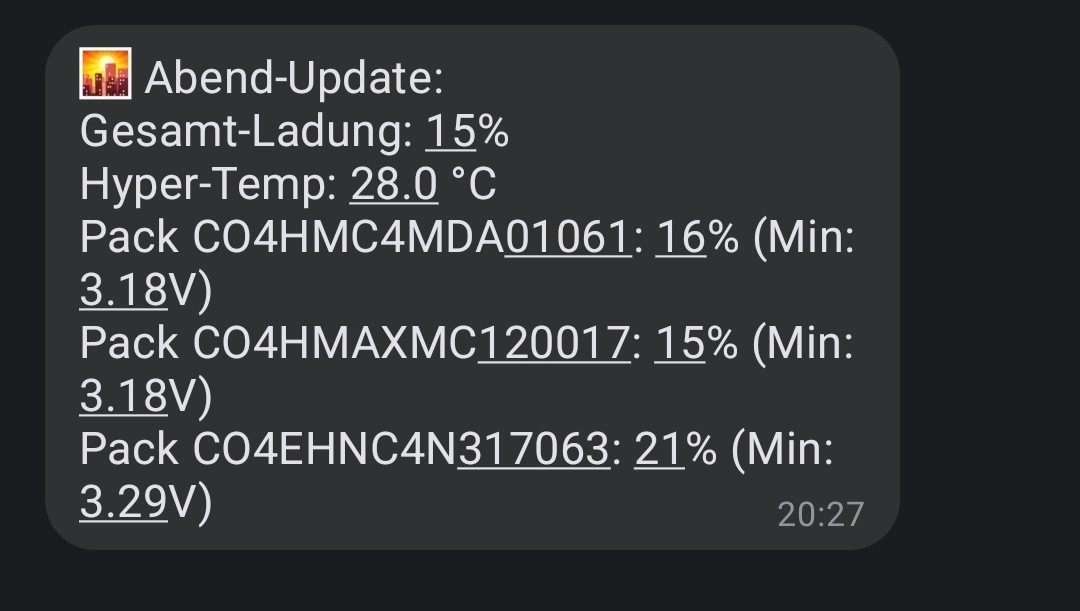

Der Call me Bot, mit dem Skript zur Überwachung meines Hyper2000 von @Surfer1264(2nd) kennt den SOC meines AB2000X.
Übermittelt die Zendure App die Werte in die Cloud, selbst wenn nur BT verbunden ist?
Der Hub 1200 ist nicht mit dem WLAN verbunden und wurde zurückgesetzt, bevor ich ihn mit BT eingerichtet habe.
Bild 1 zeigt 21% mit dem Wert hatte ich den Speicher Freitag abend abgebaut, der Wert blieb gespeichert.
Dann habe ich das Script neu gestartet.

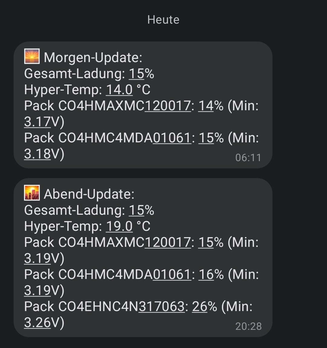

Das folgende Bild ist von heute.
Morgens mit 2 Speichern, abends plötzlich wieder mit drei
Mit dem Wert 26%, den ich mittels BT zuletzt vom Hub 1200 ausgelesen hatte.
