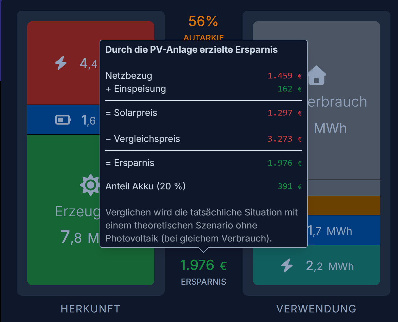

Sicherlich haben viele da mal so überhaupt keine Lust drauf, was ich absolut verstehen kann aber ich kann nur sagen es macht Spaß und es lohnt sich! Hier mal was ich in knapp 13 Monaten durch den Einsatz meiner PV-Anlage und dem Zendure System eingespart habe.
Knapp 400€ gehen nur auf den Akku und das ist was ich mit meiner Reglung verdient habe. Also ist der SF1600 mehr oder weniger in 1,5 Jahren bezahlt, mir war es der Einsatz wert.
