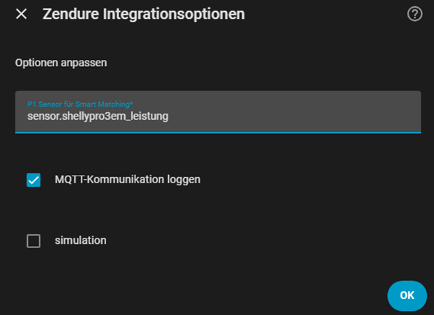

4. Zendure-Integration installieren
Wichtig:
Tragt den Leistungssensor eures Smart Meters ein, sonst funktioniert die Nulleinspeisung nicht.

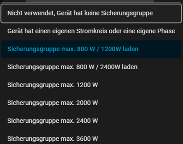

Legt für jedes Gerät eine Sicherungsgruppe fest.
Die Regelung begrenzt die maximale Ausgangsleistung pro Gruppe entsprechend (relevant für gesetzliche Vorgaben bei Balkonkraftwerken).

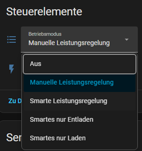

6. Betriebsmodus festlegen
Den gewünschten Betriebsmodus im Zendure Manager einstellen.

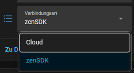

7. Optional: Lokaler Betrieb (ohne Cloud)
Für einen cloudunabhängigen Betrieb:
Jedes Zendure-Gerät auf ZenSDK umstellen
