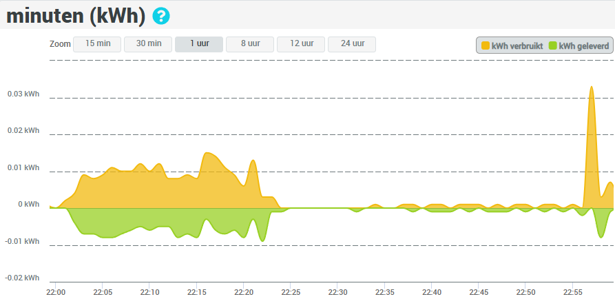

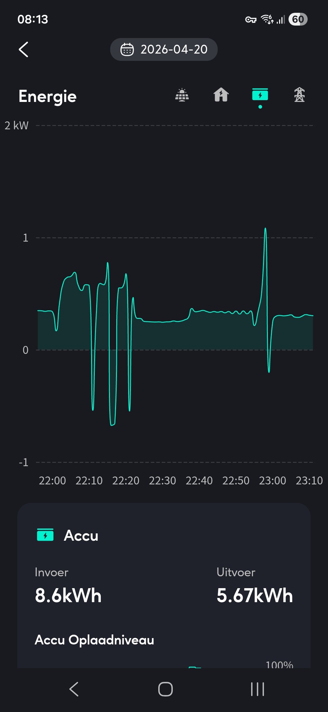

Met de P1 meter van HomeWizard lijkt het beter te gaan met de P1 meter van Zendure zelf.
Echter zie ik nog steeds dat hij soms in een schommel komt van laden ontladen en duurt het even om hier weer uit te komen.
Ik heb een Zendure Smart Meter 3CT besteld kijken of het daarmee beter gaat. Heb namelijk echt het idee dat DSMR 4.x die om de 10 seconden een stand doorgeeft, deze te traag is voor de Zendure accu
