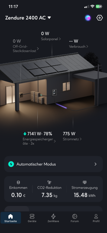

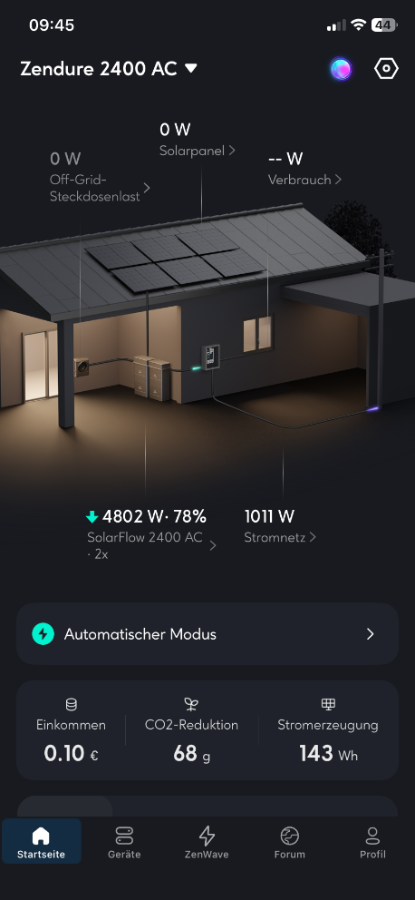

Da immer mal wieder Fragen zu mehrphasigem Betrieb aufkommen, habe ich heute mal alle 3 Betriebsmodi am Beispiel des Ladebetriebs durch exerziert.
Setup:
2xSF2400AC mit jeweils 2xAB3000X
1xSF2400 Pro ohne Zusatzakku
Meine Geräte hängen jeweils an einer anderen Phase, einem eigenen Stromkreis, sind separat abgesichert und die volle Leistung ist von Zendure freigegeben.
Wie man sieht, staffelt sich die Gesamtleistung erwartungsgemäß in:
1-phasig: 2400W
2-phasig: 4800W
3-phasig: 7200W
Im Entladebetrieb ist die Staffelung natürlich genauso wie Ladebetrieb.
