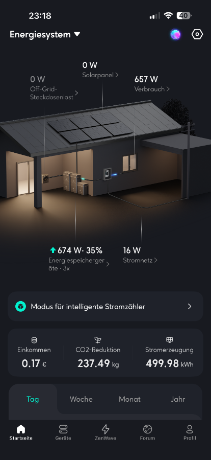

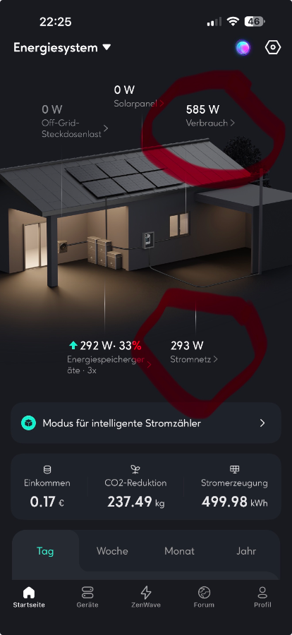

seit dem letzten Update habe ich ein großes Problem mit ungenauem Netzbezug.
Obwohl meine Akkus noch ca. 65 % geladen sind, wird der Verbrauch nur etwa zur Hälfte aus den Akkus gedeckt, während die andere Hälfte unnötig aus dem Netz gezogen wird.

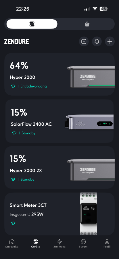

- 1x Hyper 2000 mit 2x AB2000
- 1x SolarFlow 2400 mit 1x AB3000
Sobald das zweite Hyper und der SolarFlow die Entladegrenze erreichen, tritt dieses Verhalten auf. Ab diesem Zeitpunkt wird der verbleibende Verbrauch nicht mehr korrekt aus den Akkus gedeckt.

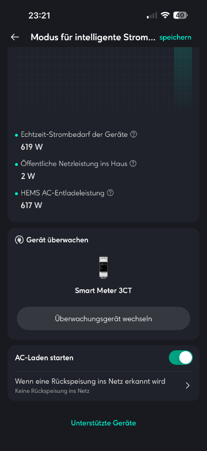

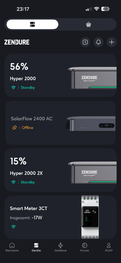

Wenn ich den SolarFlow 2400 ausschalte (oder vom Netz trenne), läuft das System wieder einwandfrei. Dann wird der Verbrauch nahezu komplett aus den Akkus gedeckt und der Netzbezug ist minimal.
Zur Stromüberwachung nutze ich den Zendure 3CT. Ich habe testweise auch den EcoTracker sowie den Shelly Pro 3EM verwendet – das Verhalten bleibt identisch.
