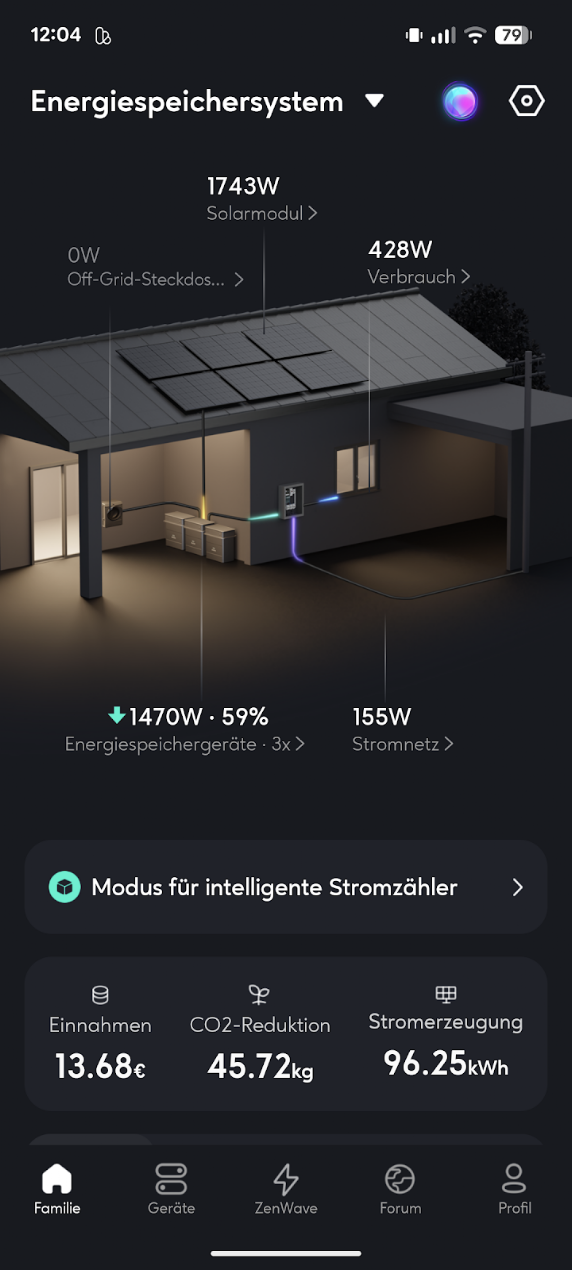

Surfer1264(2nd) Ich meine das hätte ich so eingestellt. Ich teste gerade aber nochmal. Sobald die Geräte im HEMS sind, kann dies jedoch nicht mehr individuell pro Gerät eingestellt werden sondern nur für das gesamte HEMS.

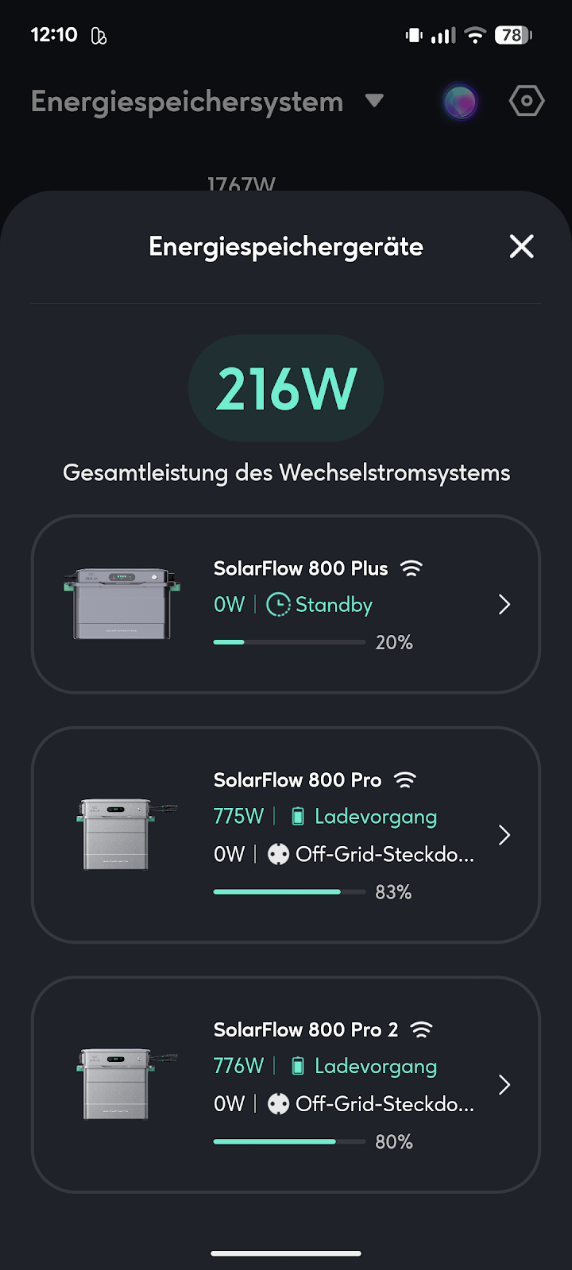

Bin gerade in der Ladephase (alle 3 Geräte im HEMS). Was ich schon sagen kann:
Der Verbrauch wird leider durch 3 geteilt und von jedem Gerät erwartet, dass es ein Drittel vom Verbrauch ins Heimnetz abgibt, egal ob PV Leistung oder Rest Akkuladung vorhanden. Der 800 Plus ist an der unteren Entladegrenze (20%) und somit wird ein Drittel des Verbrauchs vom Netzbetreiber bezogen obwohl genug PV Leistung da ist (gleiches Verhalten im Automatikmodus und und Modus für intelligente Zähler). Interessant wird es, wenn die 2 800 Pro voll sind was dann passiert.
