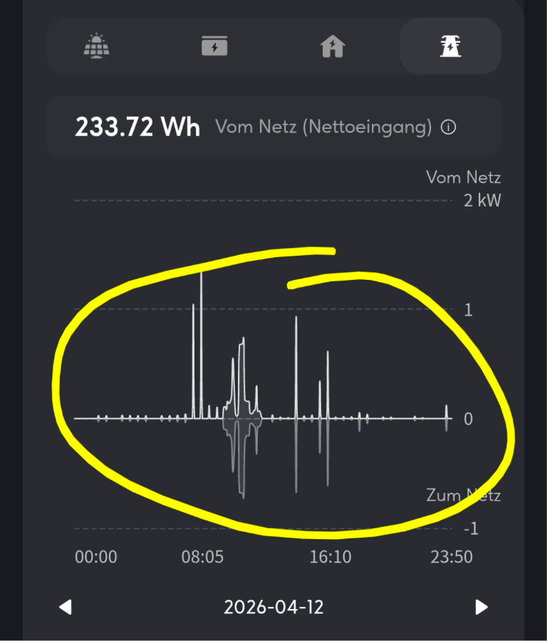

Ich habe folgendes Problem seit dem Update des Zendure Smart Meter 3CT auf die V1.0.5.

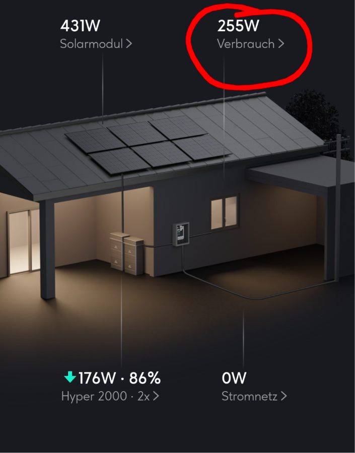

Ich habe es schon 6 gesehen, dass dieser komplett spinnt und innerhalb von 3 Sekunden 5 verschiedene Werte angibt wie zum Beispiel "1033, 94, 462, - - , 94".
Real an diesem Beispiel wäre 94 Watt anzugeben. Somit können bei mir, in diesem Fall die zwei Hyper 2000 keinen richtigen Wert ausgeben.

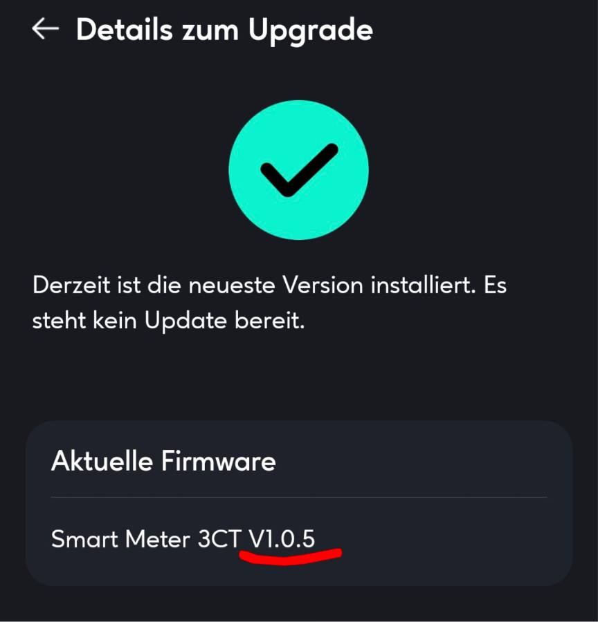

Das Problem besteht seit dem 3CT Update auf V1.0.5.
Vorher lief alles ohne Probleme. Die einzige Verbesserung, die von 1.0.4 auf 1.0.5 ist, dass die Grafik genauer wurde.
Eine schönere Grafik bringt mir nichts, wenn der hauseigene Smart Meter willkürliche Werte ausgibt, innerhalb Sekunden, die die Systeme nicht umsetzen können (~ 3 Sekunden Bedenkzeit). Das passiert 3-8 Mal am Tag für 10-30 Minuten.
