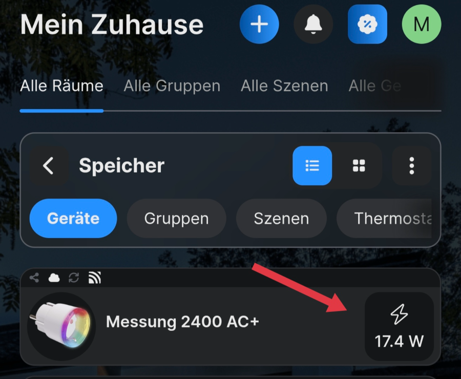

Standby Verbrauch mit eingeschalteter Offgrid Steckdose (Normaler Modus):
Mit AC-Kopplung:
~ 17+-1 Wh werden kontinuierlich aus dem Netz gezogen.

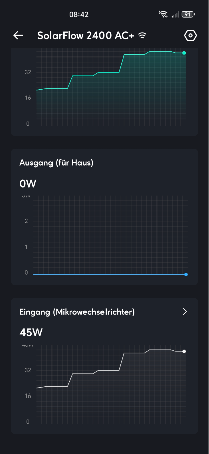

Mikrowechselrichter Eingang:

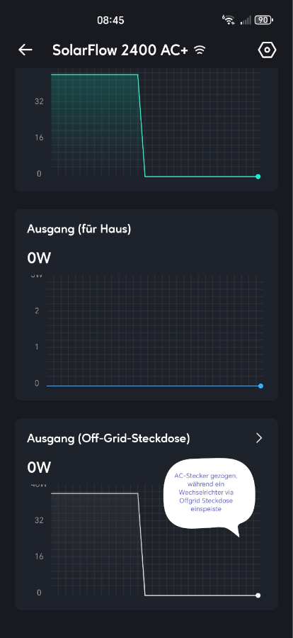

Es muss zwingend eine AC-Kopplung des AC+ bestehen, sonst bricht der Ladevorgang über den Mikrowechselrichter ab. Ich hatte während des Ladevorgangs die AC-Kopplung unterbrochen und der AC+ ist in den Standby gewechselt, der Wechselrichter hat die Einspeisung beendet.
Ich würde mir noch wünschen, dass man den AC+ richtig "offgrid" an einem Mikrowechselrichter laden kann, also ohne Kopplung mit dem Haus-Netz.

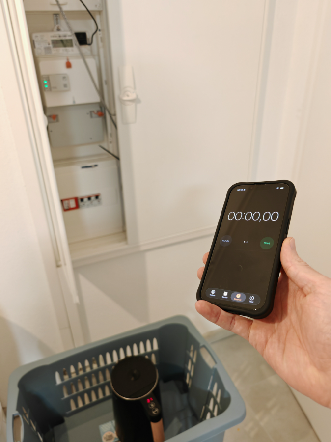

Ich habe zwei unterschiedliche Testszenarien durchlaufen und dies jeweils beim Hyper und beim AC+ gemessen - mit einer Stoppuhr vorm Zählerschrank. Ich habe erst aufgehört die Zeit zu stoppen, wenn die Ziel-Leistung bzw. maximal Leistung erreicht war. Damit der Vergleich fair ist, wurde die Leistung vom AC+ auf 1200 W limitiert. Die Ergebnisse sind Durchschnitte von 10-15 Läufen. Der AC+ läuft über HEMS/Cloud und der Hyper über "lokales Wi-Fi". Das ist nicht ganz fair, aber es ist nunmal das Beste, was Zendure aktuell für den AC+ zu bieten hat, wenn man lediglich die Zendure App verwendet... ohne ZHA oder andere Bastellösungen.

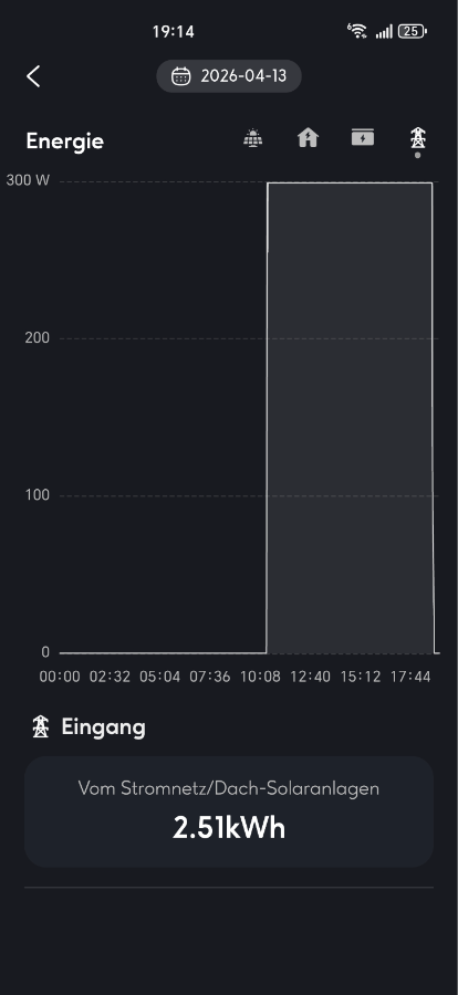

Für das Thema Roundtrip Effizienz nutze ich einen Ladehub von 90%. Ohne Zusatzbatterie entspricht das: 2400 * 0,9 = 2160 Wh. Beginnend bei 100% bis 10% des SoC und zurück. Über den Shelly Plug PM werde ich die Wh in/out messen und dann den Wirkungsgrad berechnen.
Der Test wird zweimal (zur Verifizierung) mit 300 W, 1200 W und 2400 W in/out durchgeführt, damit am Ende ein realitätsnaher und zwei optimaler Wirkungsgrade bei raus kommen.

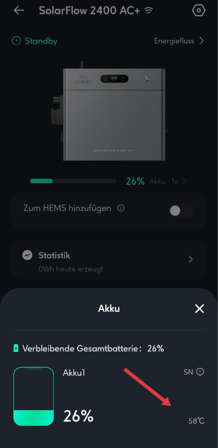

Bei der Messung mit 2400 W hatte ich kurz vorm Ende das Problem, dass die Entladung abgebrochen ist. Mir ist es nicht direkt aufgefallen, aber eine halbe Stunde später war die Akku-Temparatur immer noch bei 58°C.
Ich habe zwar keine Meldung/Benachrichtung erhalten von Zendure oder Shelly. Mein Learning daraus ist, dass ich den AC+ weiterhin aktiv kühle mit meiner DIY Lösung. Schaden wird es nicht.
