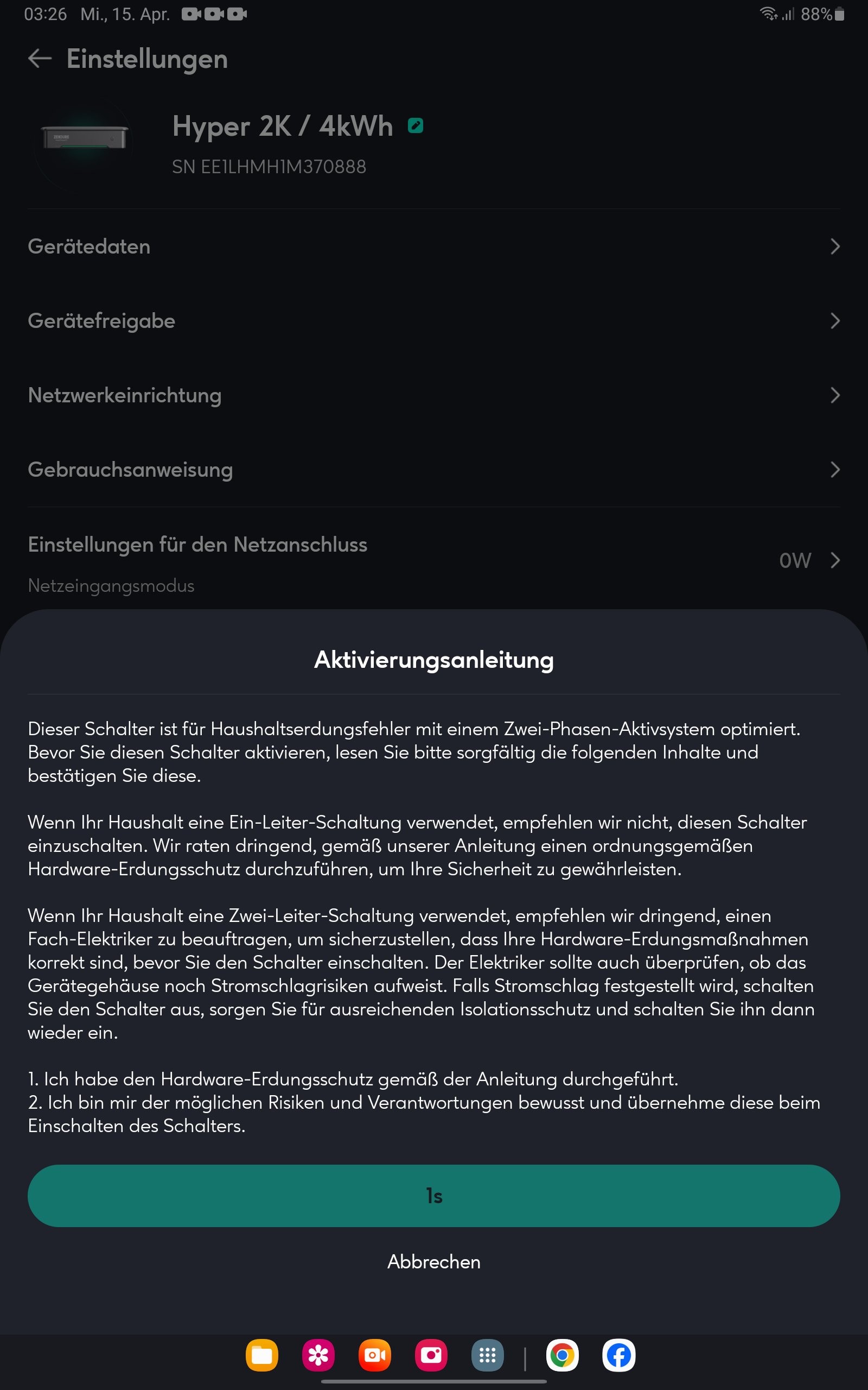

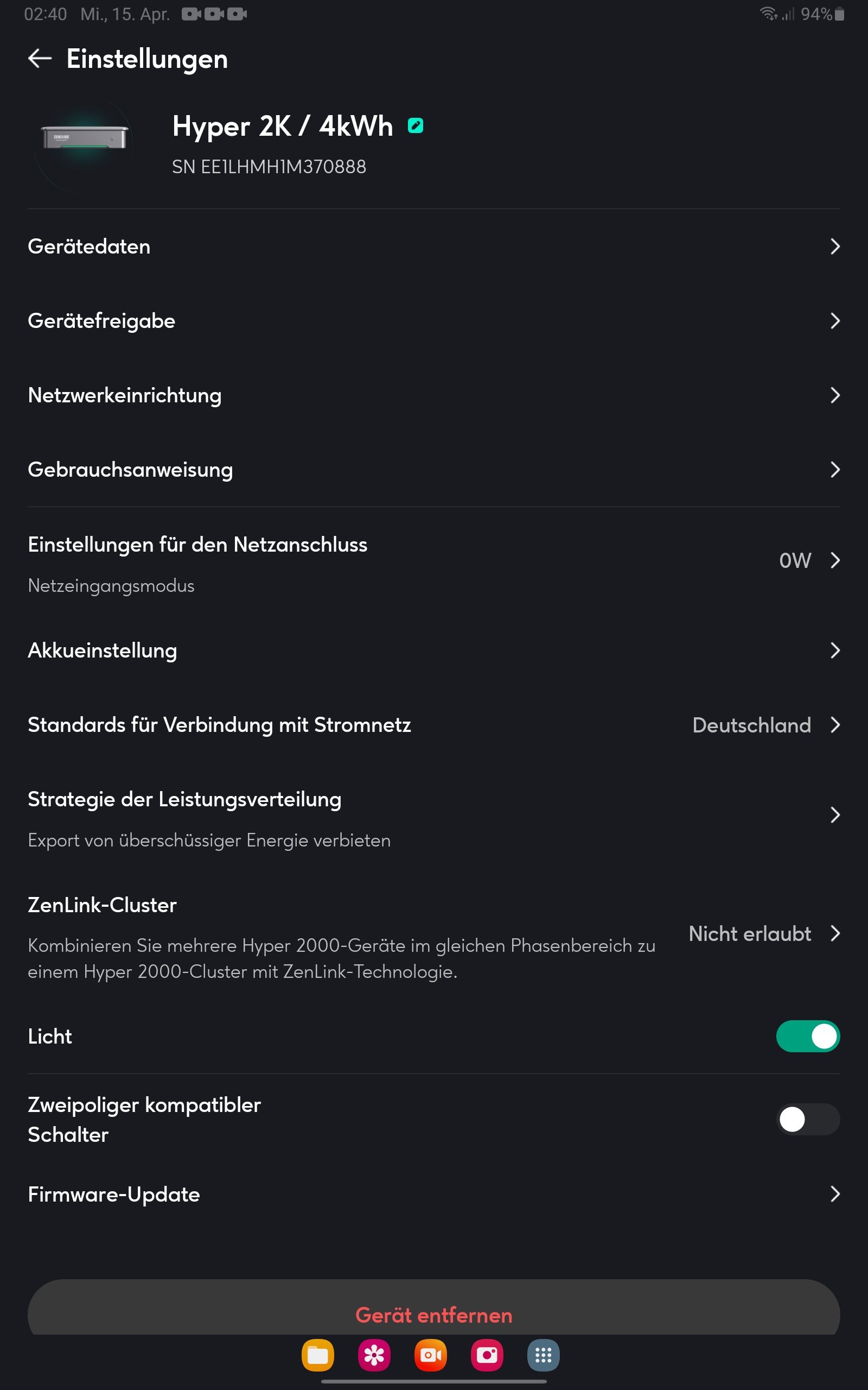

Ist das neu ? Oder habe ich das übersehen ?
"Zweipoliger kompatibler Schalter"
Ist mir erst eben, nach der ab und zu erforderlichen, Neuanmeldung in die App
aufgefallen, das im Menue der Einstellungen, als vorletzter Punkt, über Firmware Update,
nun ein Aktivierungsschalter ist.
Die Beschreibung dazu ist mal wieder Zendure-typischer Kauderwelsch.
Ich denke mal es geht um die Art der Erdung der Schukosteckdose, an der der Hyper
angeschlossen werden soll, und um die manchmal auftretenden Fehlermeldungen in Bezug
auf diese.
Fachkundige unterscheiden das
in TN-C-Netz : "kombinierter Schutz und Neutralleiterl (PEN)" und
in TN-C-S-Netz : "selektiver Schutzkontakt (PE)".
Ersteres ist das Thema der heute verbotenen Klassischen Nullung (in der Wandsteckdose) !
In der App wird von einpoliger und zweipoliger Schaltung gesprochen.
Da kann man nur vermuten was da geschaltet wird. Was wohl gemeint ist, ist das der PE SCHUTZKONTAKT im Hyper aufgetrennt wird ! Ist das zulässig ?? Gibt es da ein bereits verbautes Relais im Gerät.
Sollte der nicht fest mit dem Gehäuse verbunden sein und wenn das so ist halte ich das nicht für CE / VDE / EU Norm gerecht.
Und der Ratschlag von Z. das Gerät auf mögliche Stromschläge zu untersuchen, haben die noch alle ?!
Was meint ihr ?
