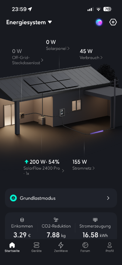

ich betreibe seit 1,5 Wochen meinen SF 2400 Pro Grundlastmodus bei meistens 40 W. Dies mache ich, da der Modus für intelligente Stromzähler den gleichen Mist macht, wie der Grundlastmodus jetzt auch. Aus diesem Grund habe ich in meinem Shelly einen Alarm programmiert, der mich benachrichtigt, wenn mehr als 100 W ins Stromnetz gepumpt wird.
Heute Nacht wurde ich von diesem Alarm geweckt, da der Speicher plötzlich 200 W abgab und davon nach Abzug des Verbrauchs 155 W ins Stromnetz gingen. Ich sofort die Einstellungen im Grundlastmodus überprüft, aber dort waren weiterhin nur 40 W eingestellt. Nach erneuter Einstellung der 40 Whielt sich der Speicher wieder an diese Vorgabe. Kann mir jemand das erklären?
