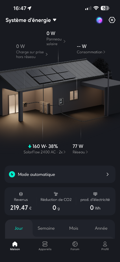

J'ai actuellement 22 panneaux sur le toit et 2 solarflow 2400 ac avec 2 batteries chacun gérer par un Shelly pro 3em.

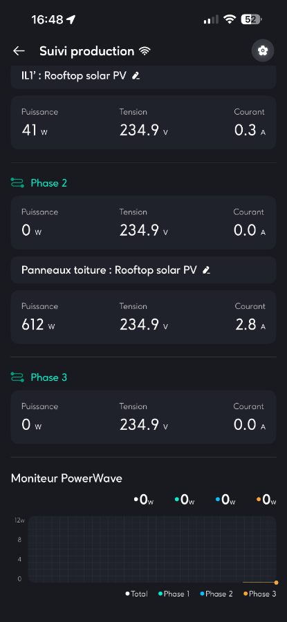

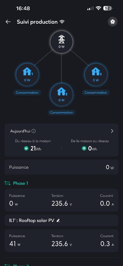

Mon problème est que si je laisse mon Shelly en compteur, je n'ai pas ma production. Si je mets le 3ct en compteur, ma production apparaît mais je revends de la production, tout ne part pas dans les batteries. Ça ne se voit pas sur l'appli zendure, mais je le vois sur mon Shelly qui est toujours connecté.
Pouvez vous me dire comment faire ?
J'ai branché mes panneaux sur le tor IL1' et IL2'.
