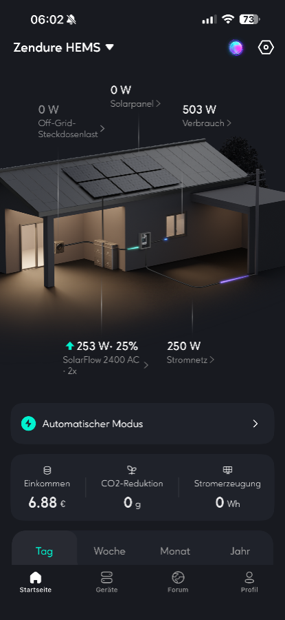

Aber dann übernimmt der große Speicher nicht die ganze Last, sondern nur die Hälfte davon, siehe Foto.
Hab schon HEMS gelöscht und alles wieder neu hinzugefügt, aber es funktioniert einfach nicht. Verhält sich immer noch gleich.
Zur Zeit helfe ich mir damit, dass ich wenn ich munter bin mal schaue, und den kleinen Speicher aus HEMS deaktiviere, dann wird natürlich die ganze Last vom großen Speicher eingespeist. Wenn dann wieder genug Sonne da ist, aktiviere ich den kleinen Speicher wieder, dass er geladen wird.
