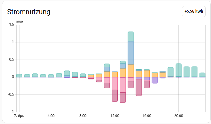

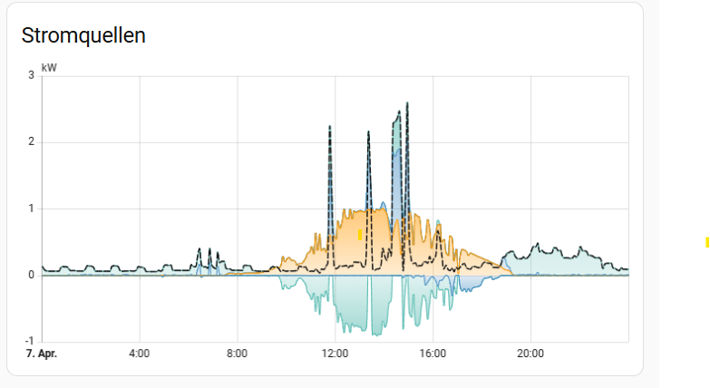

Z-HA ist die von Zendure unterstütze OpenSource Home Assistent Integration
Bislang (seit einem Jahr) habe ich dies als Basis für meine eigene Regelung genutzt.
Seit der SF2400Pro hier steht, lasse ich beide System unter der Regie von Z-HA laufen. Der alte Hub von 2023 verträgt sich super mit dem Flagship von 2026.
Z-HA regelt das einwandfrei aus, wie folgendes Bild eindrucksvoll zeigt
Während die SF1200-Daten weiter über die Cloud fließen (Server Global)
wird der SF2400Pro lokal angesteuert (ZenSDK), auch das kein Problem
