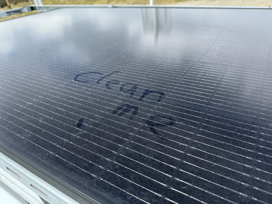

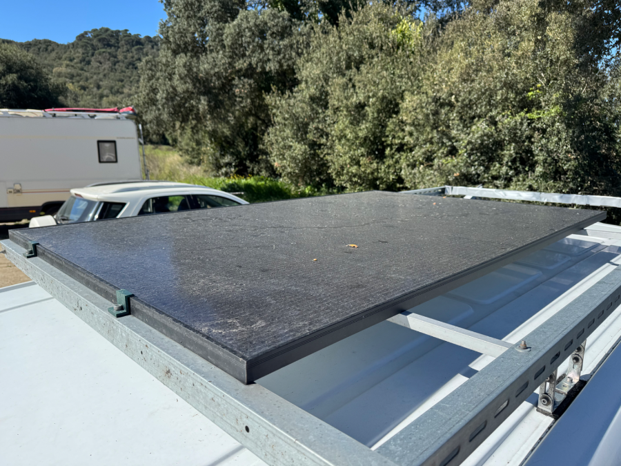

Auf meinem 445-Wp-Solarmodul hatte sich über die letzten 2 Wochen auf meiner Reise durch starken Wind, sichtbar Schmutz und Staub gesammelt.

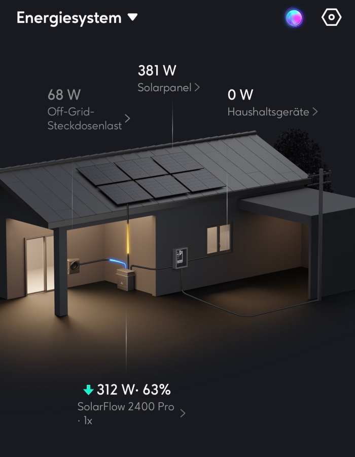

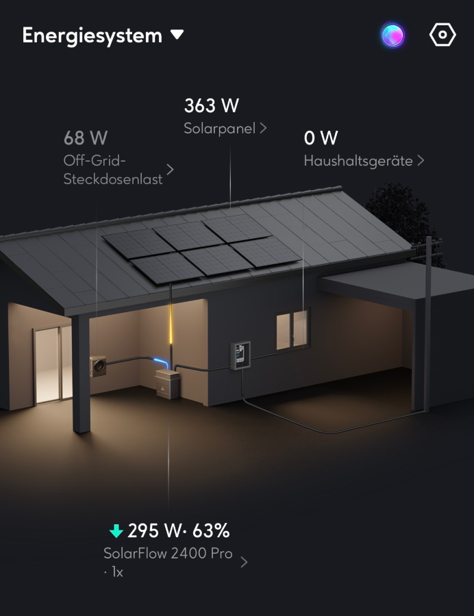

Das schöne ist: ich kann es über die Messungen in der Zendure App leicht auswerten.
Mein kleiner Praxistest:
- vor der Reinigung: 363 W
- nach der Reinigung: 381 W
Das sind 18 W mehr, also grob 5 % Unterschied.
