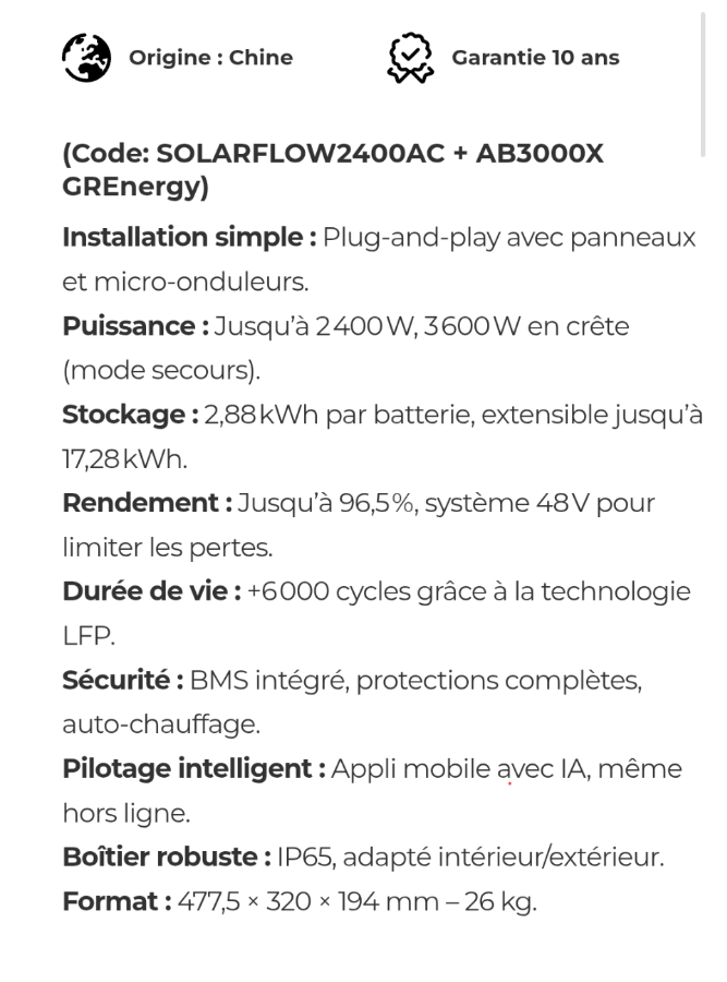

J'ai lu que le rendement était de 96,5% pour un système SolarFlow 2400Ac avec (4) batteries ab3000x, batterie neuve depuis mi-janvier.

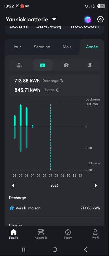

Hors, quand je regarde ma charge et décharge depuis le début d'année, je calcule un rendement de 85%.
Est-ce que vous êtes dans la même situation ?
