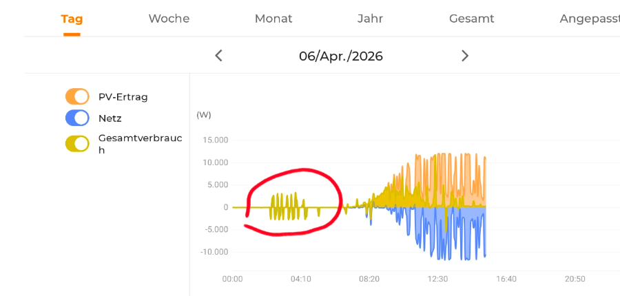

Ich habe einen Sungrow String Wechselrichter mit 12 kwp und drei Hyper 2000 mit insgesamt 10 kWh Speicher. Alle drei sind ins hems eingebunden und ein ecotracker von everhome liefern vom Stromzähler den Status zum Laden oder Entladen der Akkus. Das zendure System läuft meist im automatischen Modus. Über Tage funktioniert das auch ganz gut.
In der Nacht funktioniert es aber nicht.
Ich habe nachts immer wieder Phasen mit hoher Leistung so wohl Laden als auch Entladen, zwischen 500 und 2000 Watt.
Die Grundlast beträgt aber meist so 250 Watt. Am Morgen sehe ich dann 2 kWh als Netzbezug, obwohl die Akkus voll geladen waren. Gleichzeitig sehe ich 1 kWh als Einspeisung aus den Akkus. Kalibriert werden die Akkus meist über Tag.
Ich hänge ein Bild von einem typischen nächtlichen Verlauf.
Benötigt ihr weitere Informationen?
Können ihr mir bitte helfen?
Warum liegt das? Was kann ich ändern?
