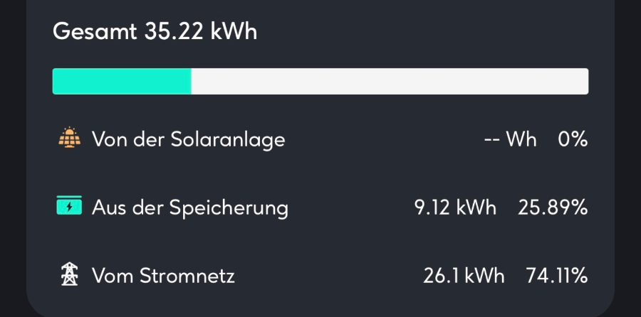

Klarer Vorteil: Akku kannst du überall hinstellen unabhängig wo die PV Module stehen. Hauptsache du hast eine Erfassung am Stromzähler - bei mir über den Lesekopf EverHome.
Das Erzeugnis der PV Module wird erkannt und richtigerweise zieht der SolarFlow den Überschuss/ Einspeisung und zieht sie als Verbraucher in den Akku.
In der Auswertung wird dieser Strom aber als Netzstrom ausgewertet.
Der SolarFlow agiert als guter Heimspeicher aber denkt den Überschuss nicht zu Ende…
Ich verstehe nicht warum das nicht korrekt ausgewertet und aufgezeigt wird.
Das zerhagelt die gut durchdachten Prognosen und KI Modis…
