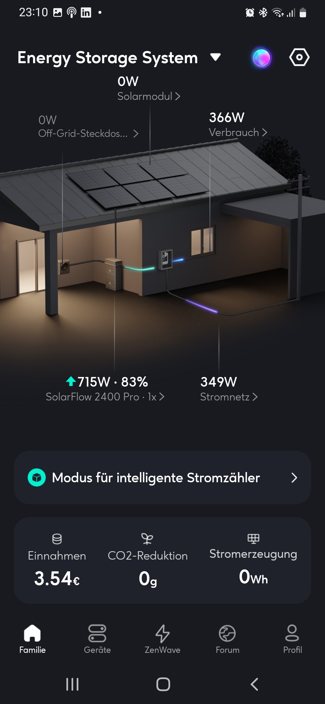

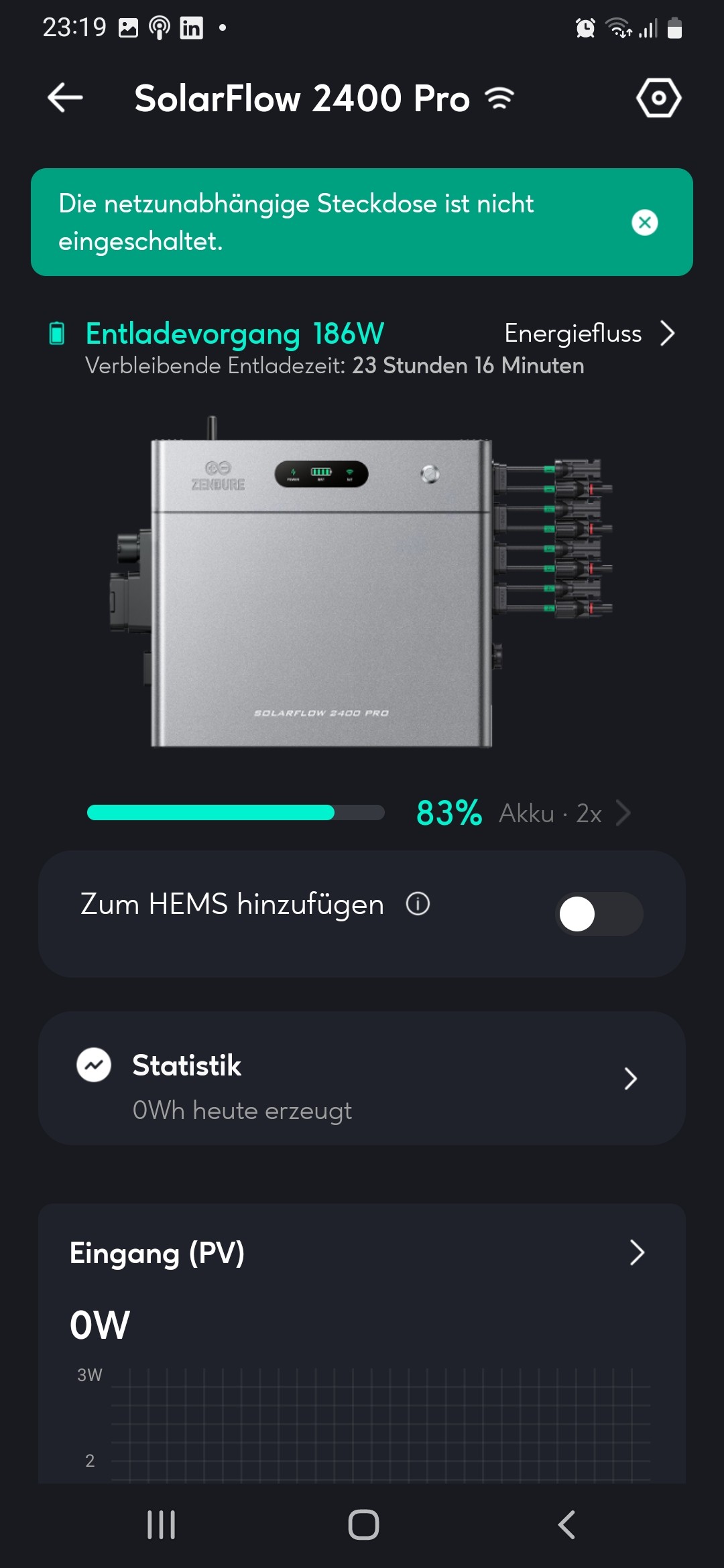

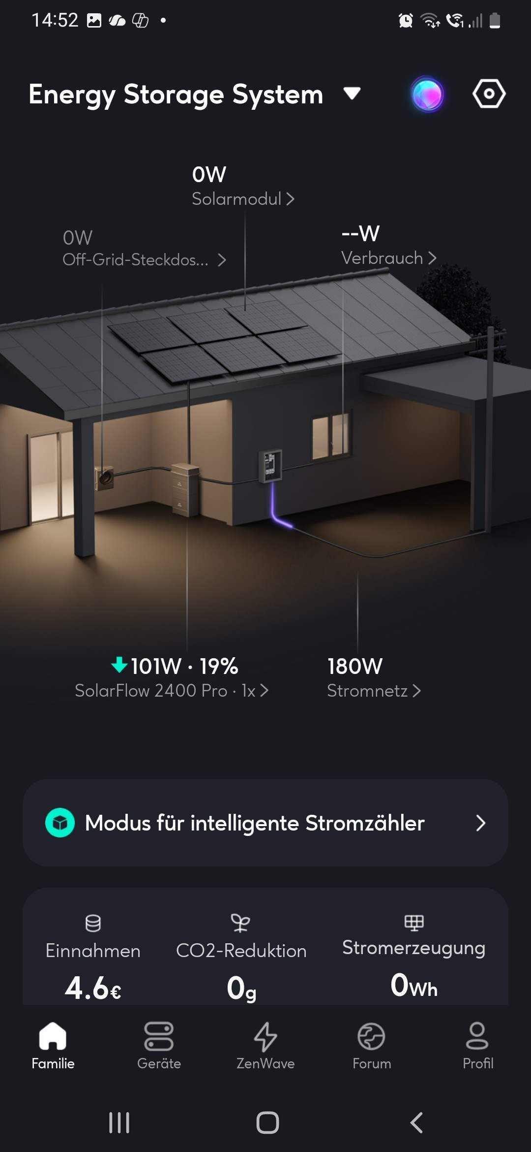

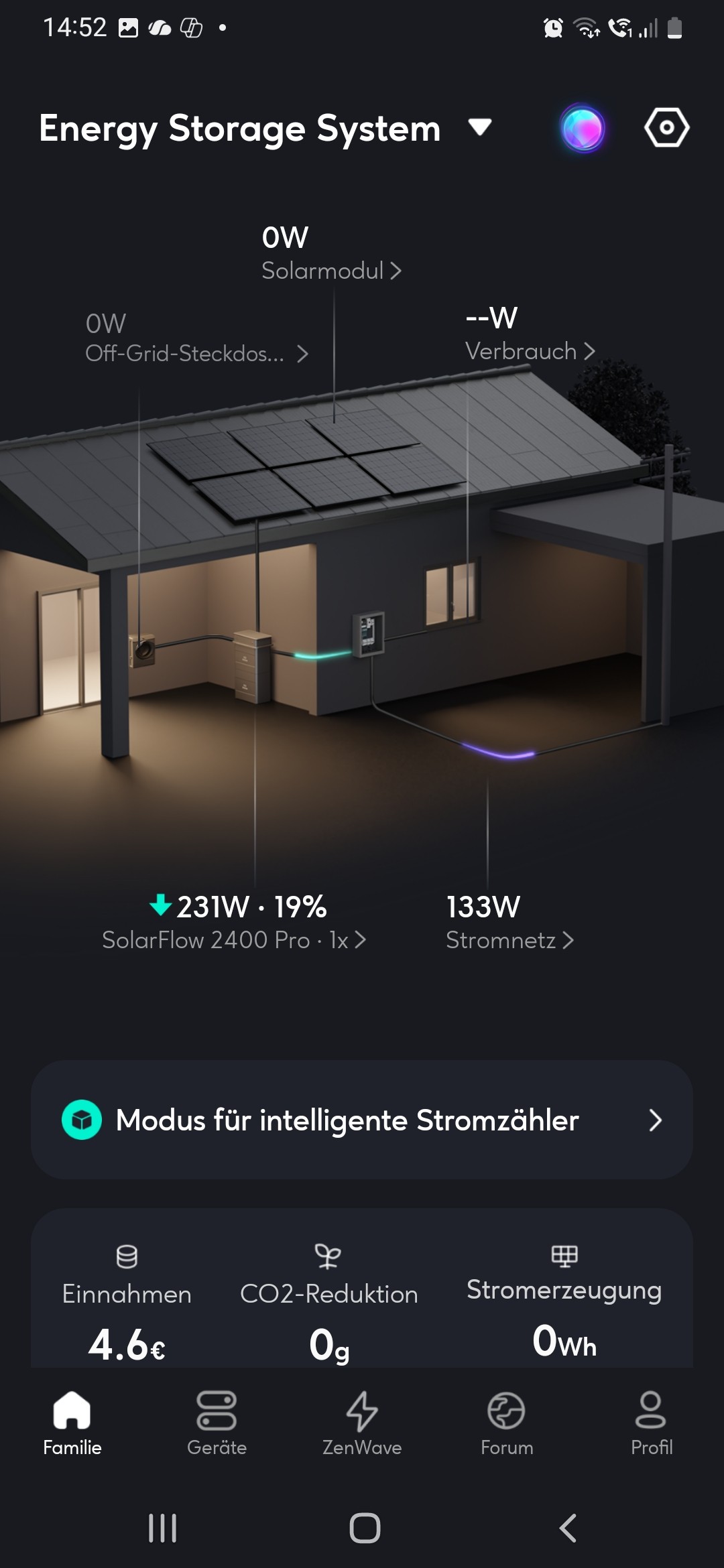

Allerdings habe ich am Abend dann schon festgestellt, dass die Nulleinspeisung nicht dauerhaft zu funktionieren scheint. Manchmal hat es gut funktioniert mit Strombezug aus dem Netz von maximal 2-3W, nach ein paar Minuten ergaben sich dann aber wieder ganz abenteuerliche Stromflüsse, als die Batterie Strom ins Netz eingespeist hat, oder dann von dort auch geladen wurde. Also ein ähnliches Verhalten wie letztes Wochenende, allerdings zeigt der SM D0 jetzt das Gleiche an wie der Stromzähler, mit einem Versatz von ca. 1-2s. Daran liegt es also nicht mehr. Hier ein paar Screenshots zunächst vom Status der Batterie und dann der Stromflüsse von gestern Abend (kein PV Strom):

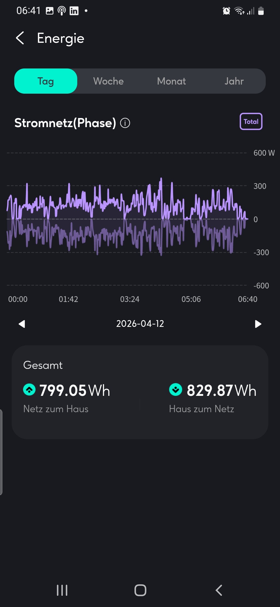

Über Nacht ergab sich dann allerdings folgende Entladekurve.
Das heißt die Nulleinspeisung funktioniert nur sehr sporadisch.
