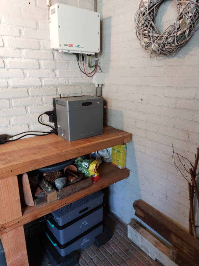

Opstelling.
Een mooi plekje zo samen met de vertrouwde SF 2400ac op de tuin werkbank van mijn vrouw in een veranda achter in de tuin direct onder en op de aansluiting van de Solar Edge PV omvormer.

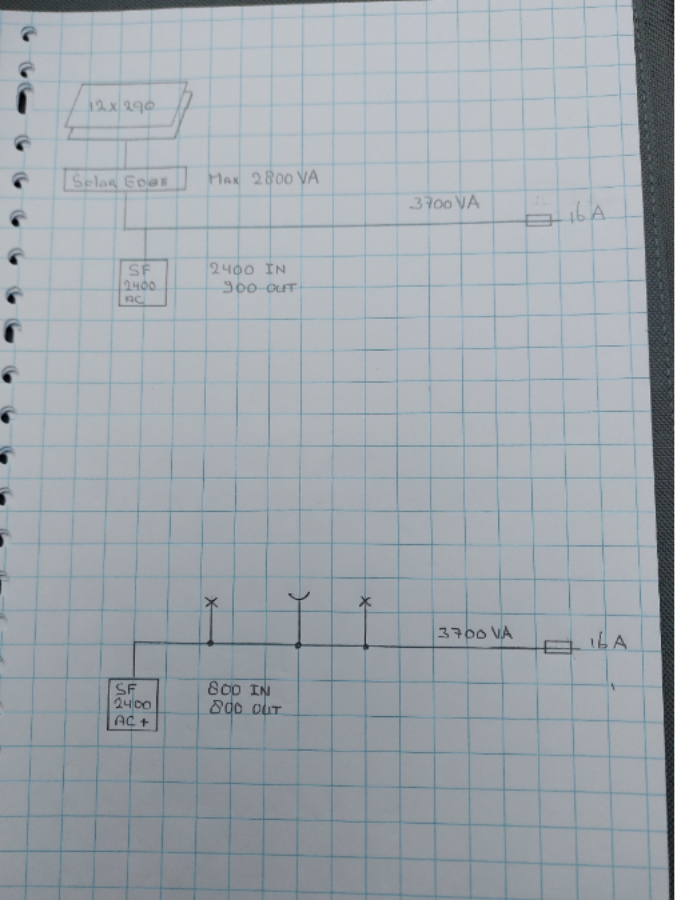

Ik zou graag de veiligheid instelling in willen stellen als op bijgaande netwerk opstelling.
Maar dit is buiten de uitgangspunten van HEMS gerekend want deze ziet meerdere units in een installatie als een aansluitpunt dus instelling wordt conform de zwakste schakel dus 800 / 800 VA.
Jammer maar veiligheid gaat voor.
