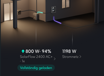

Hier ein schönes Beispiel der Fehlinterpretation seitens der Zendure-App:
Bei gesetztem Limit von 95% triggert Verbraucher X das Entladen des Akkus:
800 W werden entladen, Überschuss damit insgesamt 1198 W.
In der App wird folgerichtig eine Einspeisung in das Netz erkannt, siehe negative Netzleistung.

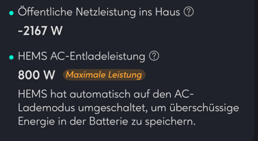

Darunter steht "HEMS AC-Entladeleistung" (sachlich richtig), doch danach folgt:
"HEMS hat automatisch auf den AC-Lademodus umgeschaltet (sachlich falsch), es wird entladen, nicht geladen.
Hier liegt offensichtlich ein Fehler vor.
Weiter unten steht auch sachlich richtig, dass eine Rückeinspeisung ins Netz vorliegt (die ja verboten ist, siehe oben):
Schlussendlich bringt die Zendure-App bzw. HEMS-Regelung hier keine kongruente Interpretation der Sachlage hervor.
