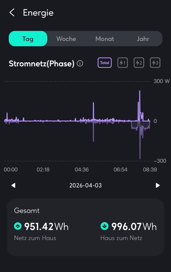

Ich habe seit ca einer Woche Solarflow 2400AC mit AB3000X in Betrieb. Steuerung über Modus intelligenter Stromzähler mit Smartmeter D0. Soweit ich es sehe funktioniert alles reibungslos, Regelungsverhalten sieht auch gut aus.
PV Anlage (Dach) läuft separat, nicht über Zendure.
Ich komme mit den Werte der Energieberechnung in der Zendure App nicht klar.
Das kann nicht basierend auf dem Zählerstand des Stromzählers sein und weicht stark ab.
Habe ich was falsch eingestellt oder mache ich einen Denkfehler?
Beispiel: siehe Screenshot, die aufgezeichnete Kurve ist plausibel. Aber die errechneten Werte passen nicht dazu? In den 8 Stunden der Aufzeichnung können nicht fast 1 kW ins Netz / aus dem Netz laut Kurve. Von mir abgelesener Stand des Stromzähler bestätigt das.
