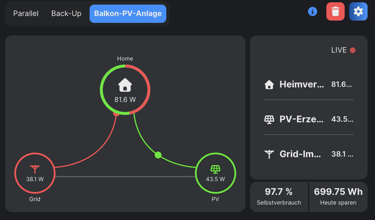

Am Ende aber die dringende Empfehlung ….konzentriere dich bei der Statistik auf die Shellywelt
Ein Shelly im Hausanschluss 3empro
Ein Shelly hinterm Hub / Wechselrichter ( unbedingt ein Gen 3/4)
Mehr brauchst du nicht.
Sieht dann so aus

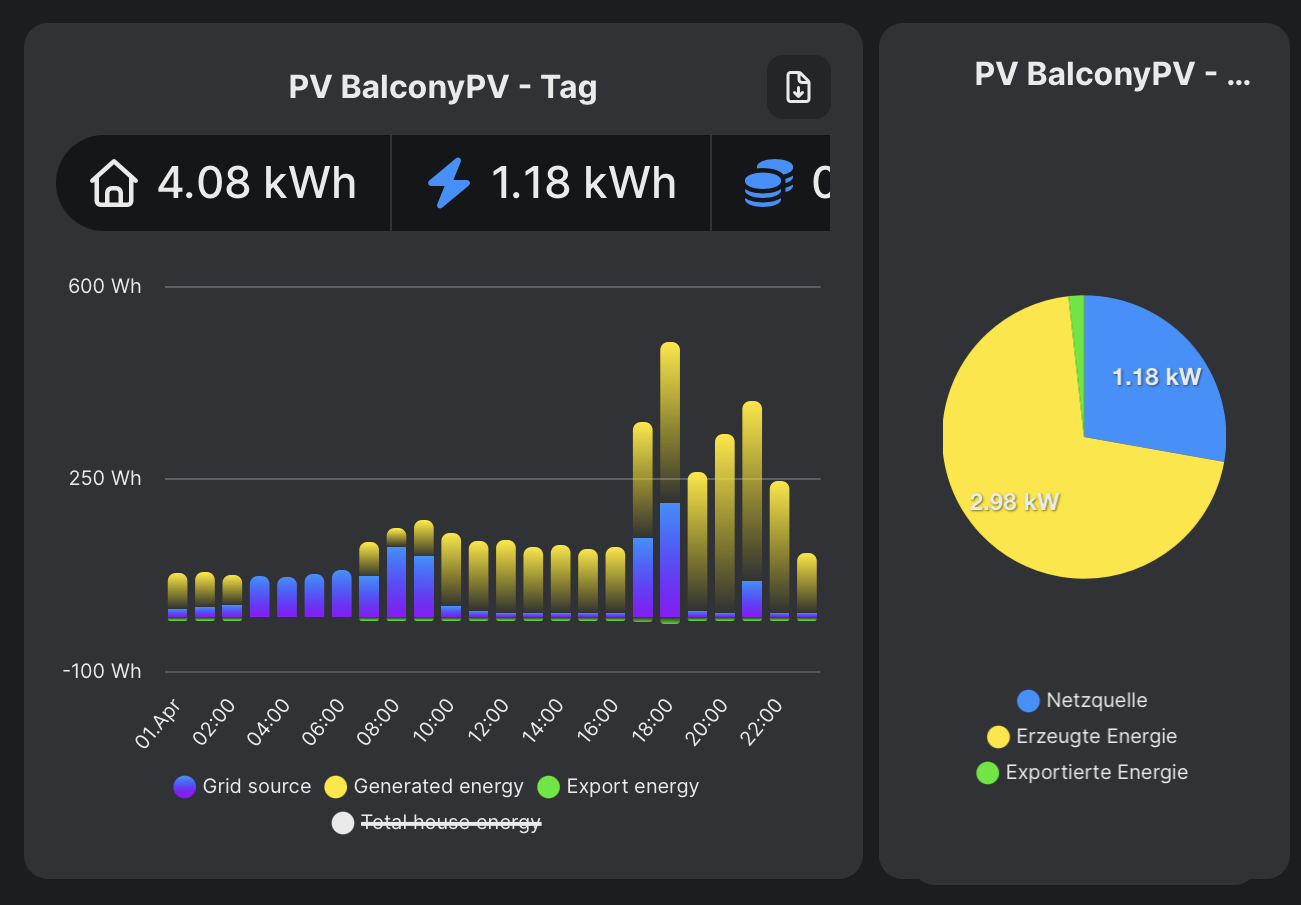

Oder so
Die App Statistik ist leider nicht immer zuverlässig.
