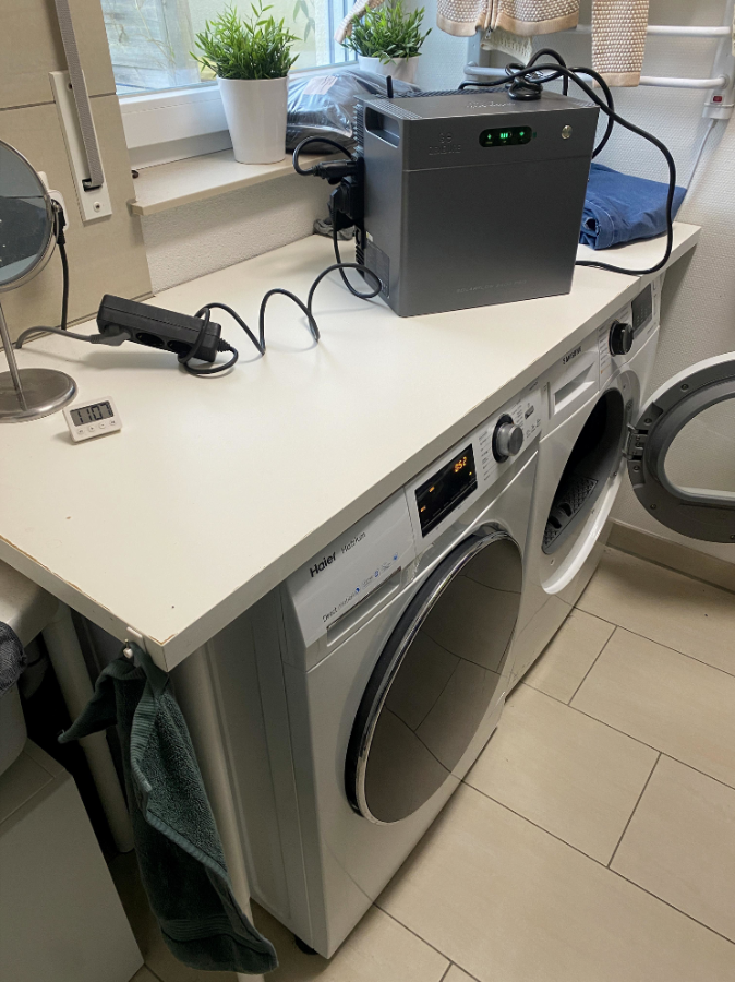

Notstromversorgung
Um das vernünftig zu testen, dachte ich ich nehme einen Anwendungsfall bei dem die OffGrid Steckdose auch mal bisschen gefordert wird und der in der realen Einsatz auch durchaus vorkommen könnte:
Ich habe Wäsche gewaschen und die Waschmaschine an den SF2400 Pro angeschlossen.
Waschprogramm 1h und los gings. Leistungsabruf seitens der Waschmaschine bis zu 2100W.
Kurz und schmerzlos:
Hat hervorragend funktioniert. Die OffGrid Steckdose hat alles mitgemacht und sich zu keinem Zeitpunkt abgeschaltet.
Meine Meinung dazu: Geile Sache…😅
Und dabei ist der SF2400 Pro mit seinen 30kg und seiner kompakten Bauform grad noch im Rahmen dessen, was man bereit ist rumzuschleppen wenn der Strom mal weg ist.
Für mich steht fest, wenn mal Stromausfall ist, werde ich den SF2400 Pro rein holen und kann dann entspannt den Kühlschrank betreiben, Fernseher schauen und bissl Licht anmachen, während alle anderen im Dunkeln sitzen. Mit den SF2400AC hätte ich das wohl eher nicht gemacht.

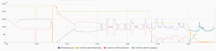

Ich habe das mal grafisch ausgewertet. Im angehängten Bild sieht man:
Gelb: Ladeleistung
Blau: OffGrid Eingang
Rot: AC Eingang
Man kann sehr gut sehen, dass wenn mehr von der OffGrid Steckdose kommt, weniger vom AC Eingang kommt.
Perfektes Verhalten, si wird keine Leistung an der OffGrid Steckdose verschenkt.
Besonders spannend war für mich noch der Bereich ab ca 12:20 Uhr. Da war dann der Akku so langsam voll und Ladeleistung wurde gedrosselt. Dort wo die blaue Linie die gelbe durchbricht, ist die OffGrid Leistung höher als das was der SF2400 Pro noch aufnehmen konnte. Ich hatte im Vorgeld gedacht, dass er dann Hoymiles entsprechend seiner max Ladeleistung runter regel, tatsächlich schickt er aber den Überschuss ins Netz (türkise Linie).
Auch hier ein perfektes Verhalten, da keine Leistung vom Hoymiles verschenkt wird.
