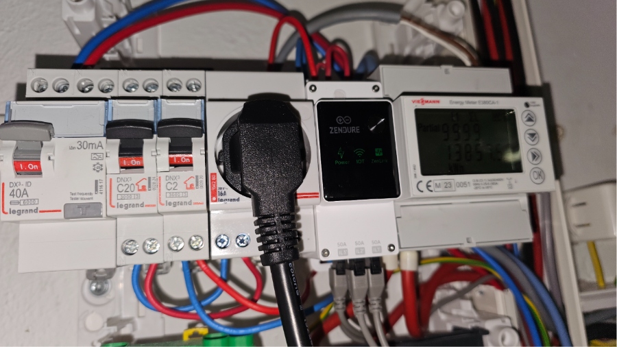

Je viens d'installer un Smart Meter 3CT avec Solarflow 2400 AC+ sur une installation monophasée. J'ai 2 lignes de production solaire et je veux stocker l'excédent sur mes batteries.
J'ai essayé différents branchements mais rien n'y fait, je n'arrive pas à avoir ma production solaire dans l'appli, j'ai testé :

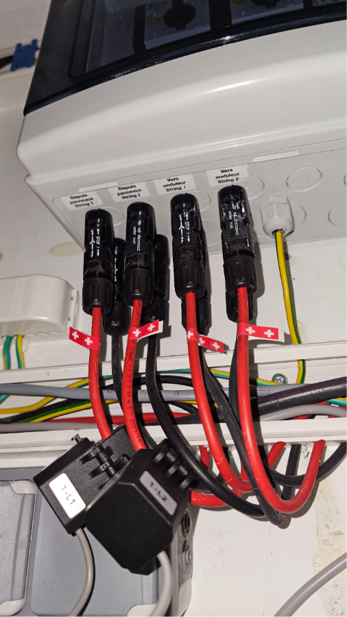

- L3' en groupant mes 2 phases de production
- L2' et L1' pour suivre indépendamment mes 2 lignes
J'ai fait un pontage de L3 à L2 à L1 ce qui m'a permis d'avoir la tension partout.
J'ai mis le HEMS en mode automatique.
Auriez vous une idée de ce que je peux faire ?
