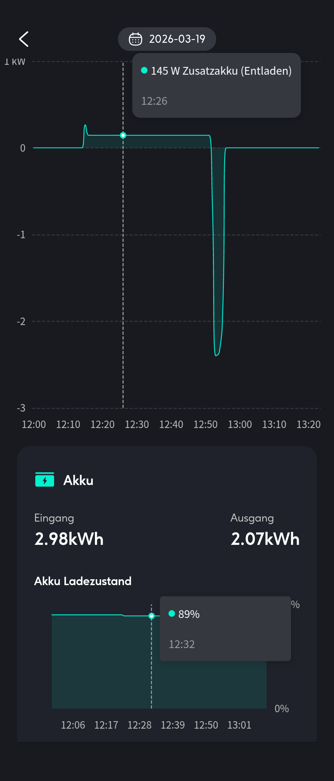

Seit einiger Zeit fällt mir aber fast täglich folgendes seltsames Verhalten des Systems auf. Der Akku erreicht die 90% Ladegrenze und bleibt da eine Zeitlang stehen. Soweit ok. Dann beginnt der Akku plötzlich zu entladen obwohl auf allen drei Phasen deutlich (3x >1 kW) Energie ins öffentliche Netz eingespeist wird. Diese seltsame Entladeleistung ist täglich unterschiedlich hoch, aber wenn es passiert, ist sie exakt konstant, z.B. 145 W, und dauert z.B. 35 Minuten. Dann schaltet das System wieder automatisch um und lädt den Akku wieder mit maximaler Leistung auf die 90% auf. Dann ist wider alles ok. Ich habe drei Screenshots angefügt.
Bild 1 oben: Plötzlich einsetzende Entladung von 145 W von 12:16 bis 12:51 Uhr, dann automatisches Aufladen mit bis zu 2,4 kW.
unten: Ladestand des Akkus, der von 90% auf 88% sinkt, und dann sofort wieder auf 90% auflädt.

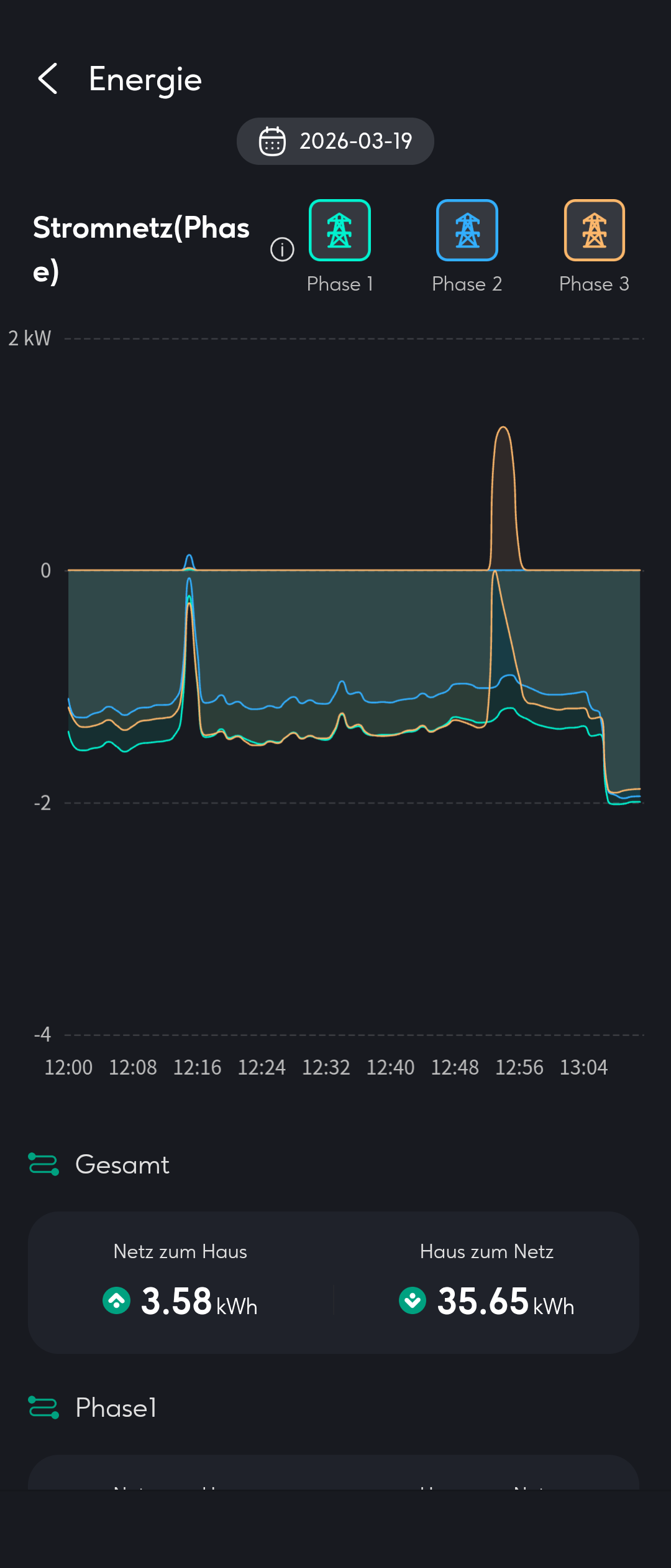

Bild 2: Übersicht der drei Phasen des Smart Meter 3CT. Alle drei Phasen im Zeitraum 12:16 bis 12:51 Uhr mit >1 kW im Überschuss, also Einspeisung ins öffentliche Netz. Danach sofort der Peak der Phase drei, beim laden des Akkus. Akku ist an Phase drei angeschlossen.

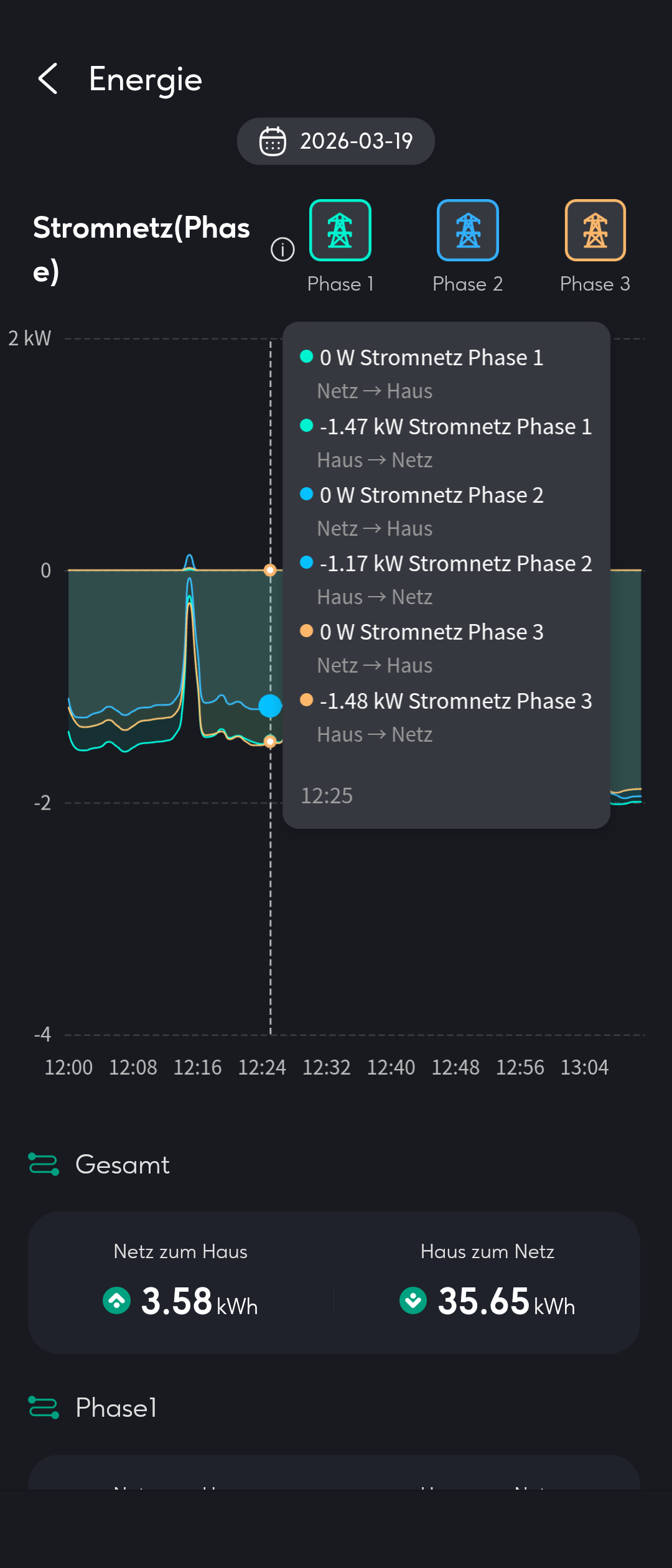

Bild 3: Wie Bild 2, aber mit eingeblendeten Leistungen. Deutlich zu sehen, während des o.g. Zeitraums wird von der Dach PV Anlage Überschuss ins öffentliche Netz eingespeist.
