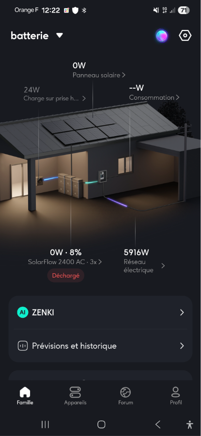

Bonjour, problème de chargement de mes solars flow, depuis ce matin les panneaux ne recharge plus les batteries.
J'ai tout vérifié et contrôlé je ne comprends pas la seule chose que je peux voir c'est ́il y a une mise à jour, cependant ils me demandent d'avoir plus de 10 % de batterie, or je n'ai que 9 %.
C'est juste incompréhensible car je ne peux pas recharger, depuis ce fait je n'attendrai jamais les 10 % requis.
En attendant j'ai j'ai des milliers de watts qui repartent dans le réseau.
Quelqu'un a la solution
