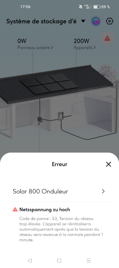

Bonjour,
Pendant 6 mois aucun probleme et la
recement tous les jours j'ai un code erreur 53 qui dit que la tension de mon
Tableau electrique est trop haute, j'ai mesuré et elle sort 235 du tableau, et
dans les paremetres est bien en france au normes max 253 qui acepte le
onduleur, tout est bien branché depuis les panneaux solaires jusqu'au tableau,
Il ya même une prise dedié au micro
onduleur avec disjuncteur C20 et cable
2.5mm2 a une distance de 5 m du
solar flow 800.
Merci pour votre aide
