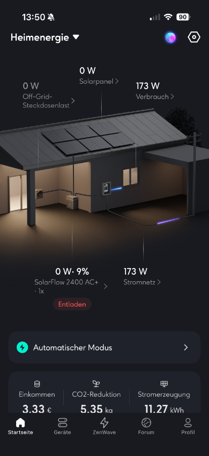

An der Steckdose ist ein Mikrowechselrichter angeschlossen,
Immer wenn der Speicher auf 10% steht wird die Steckdose nicht freigeschaltet.
Im Stromnetz hängt noch ein Mikrowechselrichter, wenn der Speicher durch den wieder auf 11% aufgeladen ist wird auch die Steckdose wieder freigeschaltet.
Aber warum nicht von Anfang an.
Wenn die Sonne aufgeht ist die Steckdose an und der Speicher schaltet auf Bypass, wenn soviel Leistung von den Modulen kommt das er laden könnte geht die Steckdose wieder aus.
Hat jemand eine Idee?
