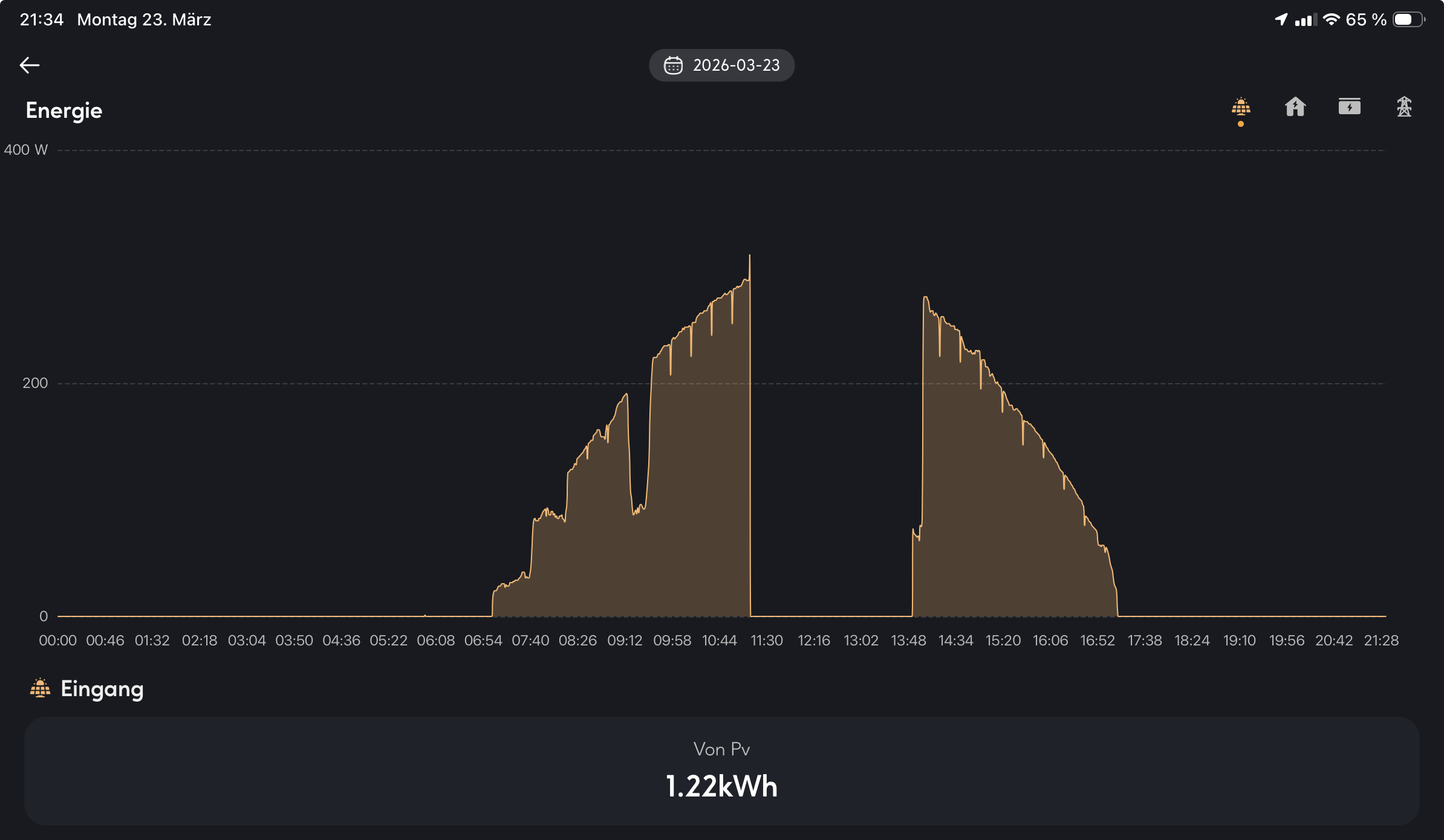

Mit dem Einzug des SF2400Pro muss ich mich mal wieder mit der App beschäftigen.
- Beobachtung
Ein Blick in die Tagesstatistik…huch…da fehlt ja was ( und nicht nur diese Daten…auch alles andere Akku, Einspeisung etc. )
Und
1,22 kWh von PV , passt nicht.

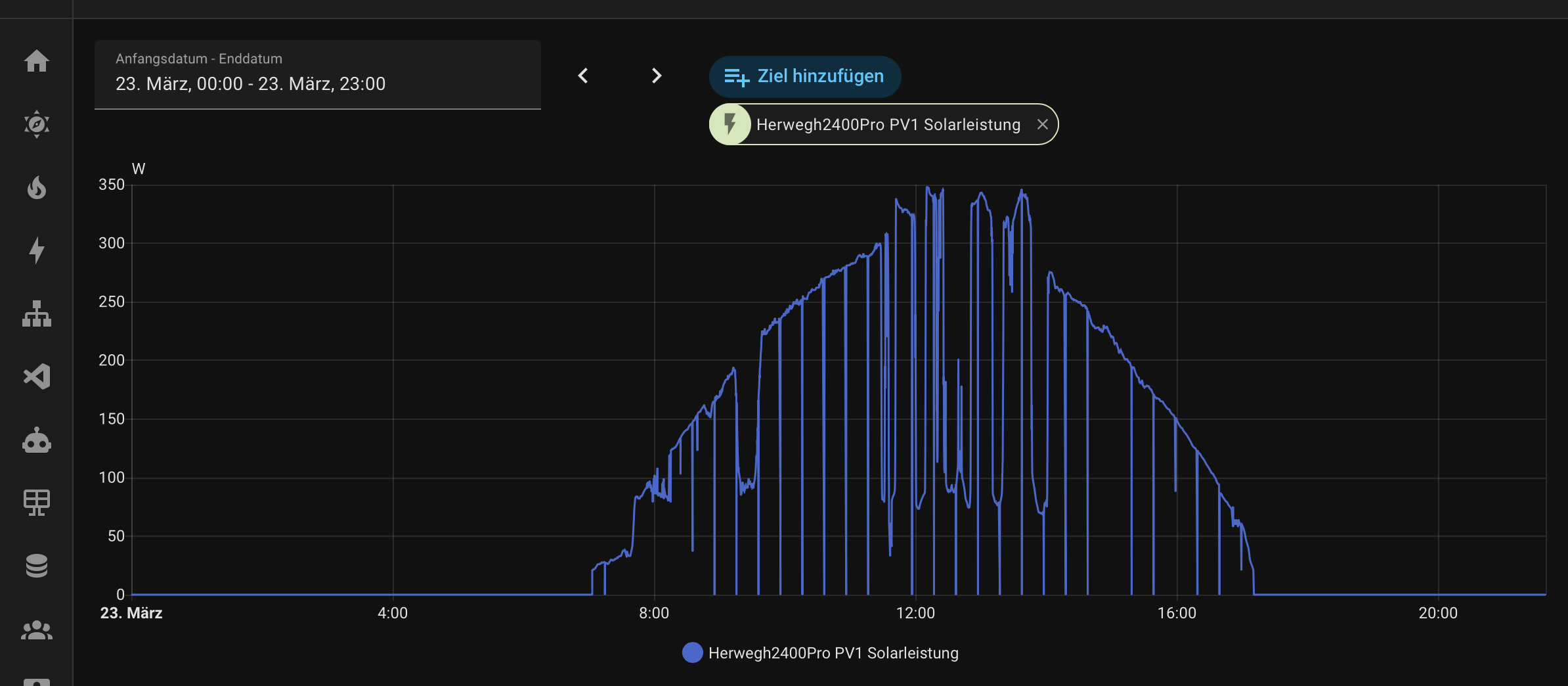

Im Home Assistent sieht das dann sooooo aus. (Nettes Muster)
Und meldet 1,83 kWh passt viel besser
Warum das geht? Weil HA den SF2400Pro lokal ausliest.
Wieder mal ein Argument für HomeAssistent als lokalem Datensammler.

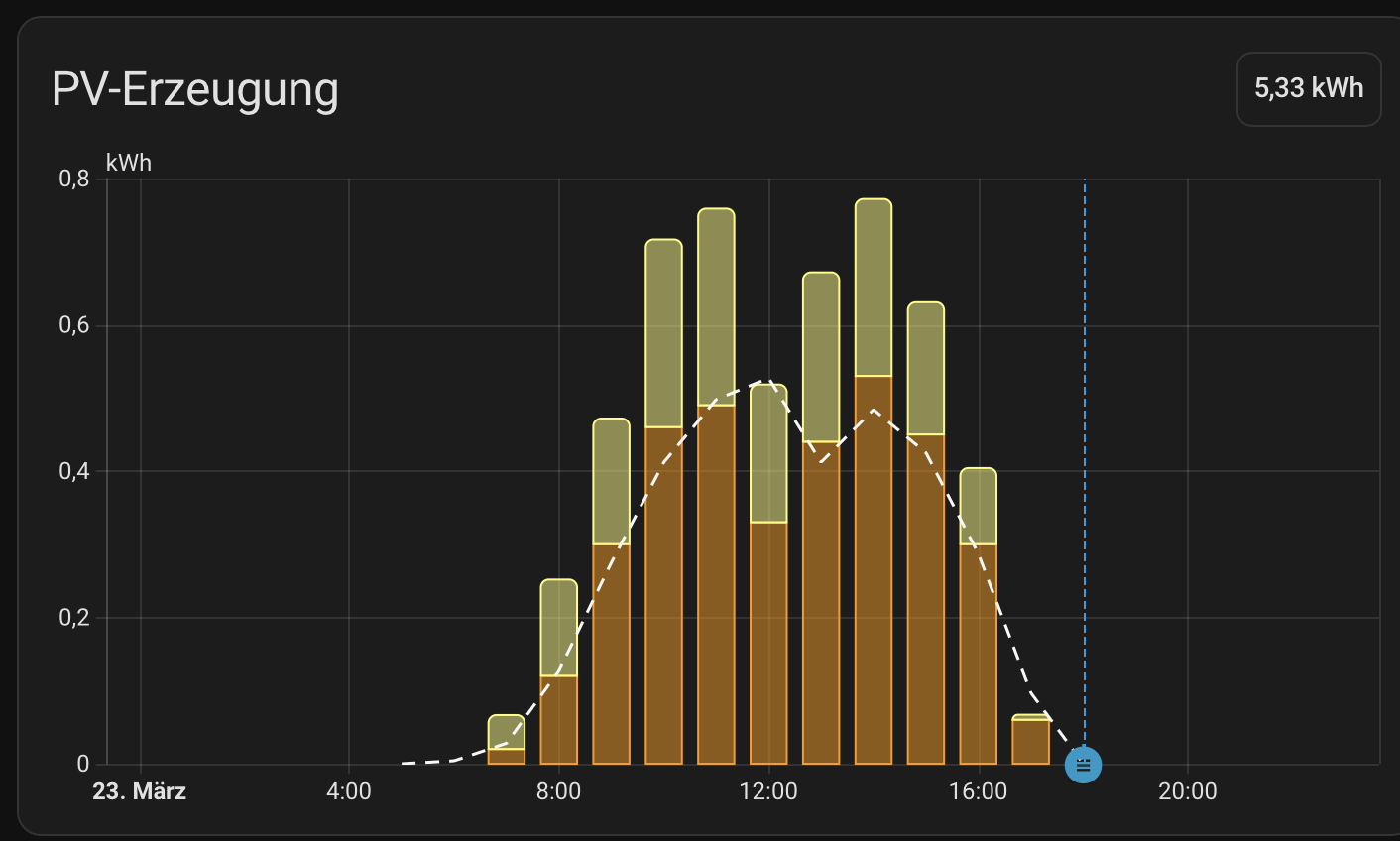

- Beobachtung
Die Daten von SF1200 und Sf2400Pro werden in der App NICHT zusammengeführt….das sind zwei Statistiken, mehrere Klicks. Voneinander getrennt.
( Ich weiß es zählt nur das Ergebnis auf der Rechnung, aber manche lieben den Blick auf die Statistik )
Im HA sind alle Daten in EINER Statistik 📉
