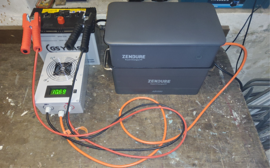

Aus anfänglichen Fehlversuchen mit Step Up Wandlern kleinerer Leistung
und über den Zigarettenanschluß (meist nur mit 10 A) vom Auto,
ist nun dieser Kasten geworden.

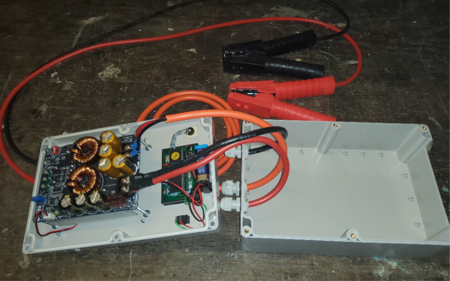

Um 400W Ladeleistung zu generieren bedarf es einen potenteren StepUp Wandler,
der auch noch bei 10V (eine belastete Bleibatterie geht schnell in die Knie)
nicht den Dienst quittiert.
Zudem ist der Primärstrom dann auch ordentlich bei 40A.
Sekundär dann entgegengesetzt auf 40V, dazu gesellt sich ein Ladestrom von 10A für
den XT60 Stecker, passt.

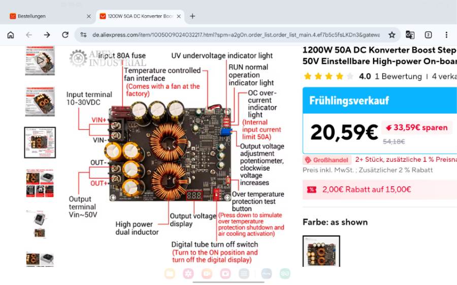

So en Modul fand ich bei Aliexpress (dort suchen, die Angebote wechseln oft, siehe Bild)
für 30 € incl. Versand.
Den Rest von der Schrauberei hat ein gut sortierter Bastler noch (bis auf das orangene Kabel)
Der Spannungsteiler für das Voltmeter ist etwas zusammen gestoppelt
aber so passt es genau.
Die 12V Bordnetzkabel sollten schon min 6qmm sein
und auch der Lüfter am Modul ist essenziell.
