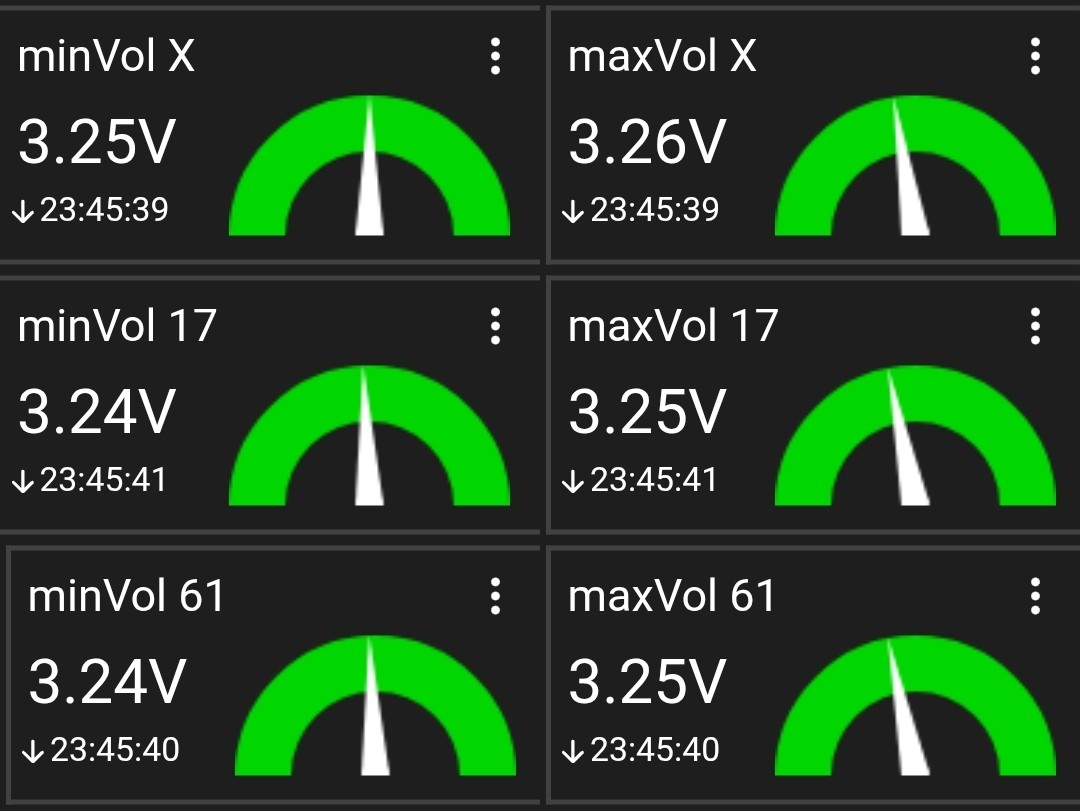

Kann ich von meinem System nicht bestätigen, meine beiden AB2000 und der eine AB2000x verhalten sich in der Zelldifferenz identisch.
Nur am oberen und unteren Ende des nutzbaren Bereichs, wandert die Differenz dann auseinander.
Ich hatte den AB2000X im Winter aber auch alleine in Betrieb, für ca 2 Monate, weiß nicht, ob das was ausgemacht hat.
Eine Differenz von 20% der Einzel-SOCs meinst du? Da habe ich 1- 2%
(Außer letztes WE, wo ich zum Testen den SOC tiefer als bei mir üblich erlaubt hatte)
