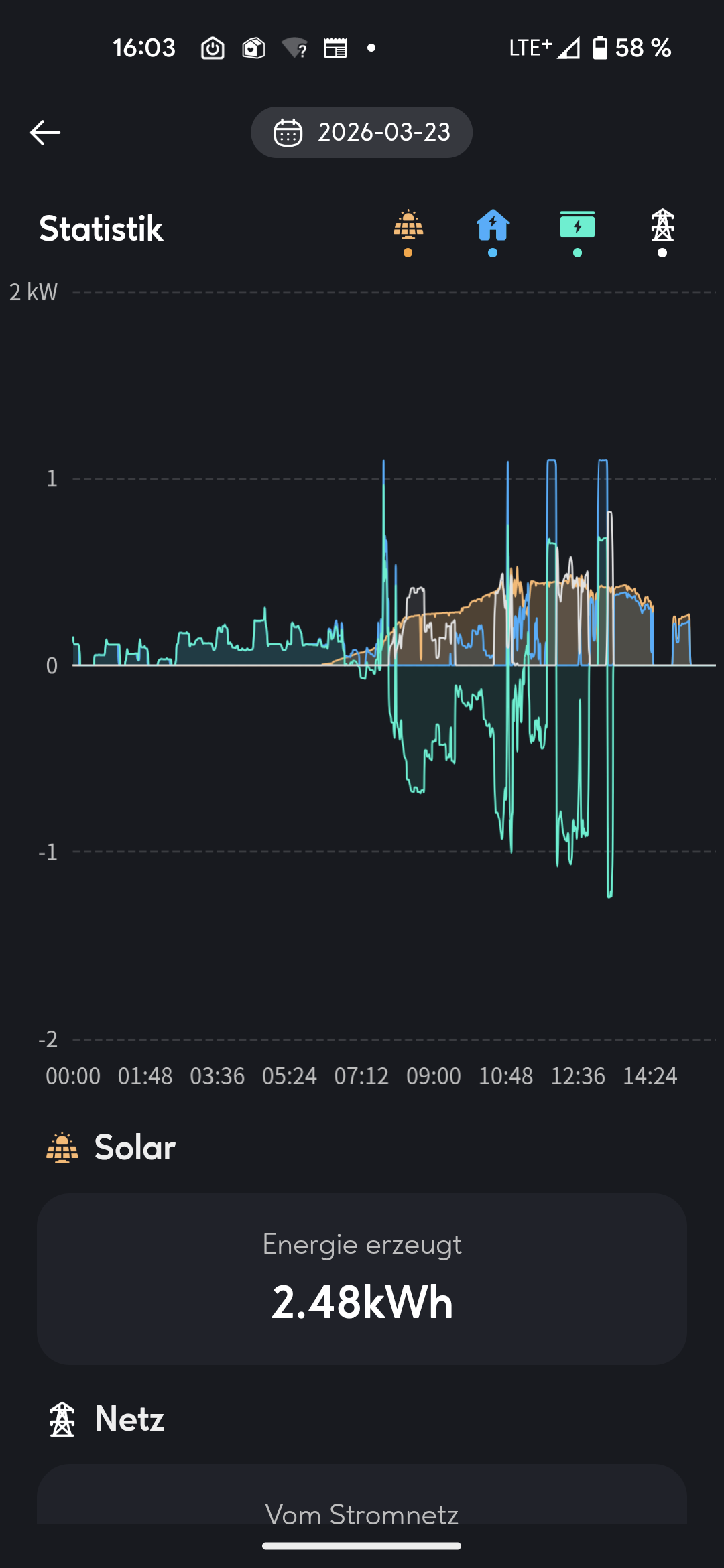

Hallo, ich habe einen Hyper 2000. Im smart CT Modus mit deinem Shelly 3M . möchte überschüssige Energie exportieren. Habe ich auch eingestellt auf Zulassen klappt grundsätzlich. Aber wenn er dann im Bypass ist vergisst er danach so ein bis zwei Stunden dass er das tun soll. Ich muss es dann verbieten wieder zulassen und dann geht es wieder ein bis zwei Stunden . super nervig. Habt ihr Ideen was ich da tun kann vielleicht irgendwie automatisieren mit einem Shelly Skript? Und ja es ist kein datenfehler. Kommt wirklich nichts aus dem Stecker..
