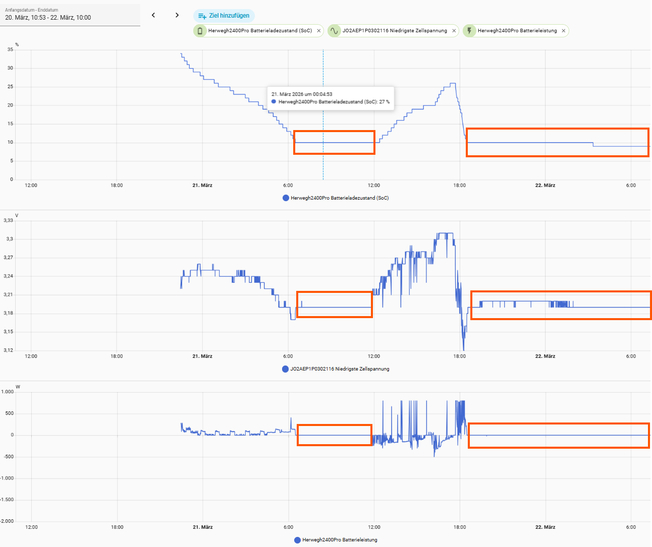

Ich lasse den 2400Pro gerade unter HEMS Regie im Automatik Modus arbeiten (ohne Zenki)
(Ich finde die Einstellungen immer noch verwirrend...man war das einfach beim S1200 )
Da ich den 2400Pro im HA sehe, zeige ich hier die Daten der letzten 60h und bin vorsichtig erfreut oder auch überrascht.
Der Akku war am Installationstag natürlich schnell leer.
Da ich ihn zu nächst als AC Speicher betrieben habe und keine Überschüsse existierten .....passierte erstmal auch nix (die ersten roten Rechtecke...Sowohl SoC als auch untere Zellspannung zucken nicht)
In der zweiten Nacht das gleiche Spiel..... kein Drift zu sehen...auch KEIN AC Nachladen um den SoC anzuheben
Wo nimmt der SF2400Pro also seine Energie her, wenn es NIX zu tun gibt.
a) er braucht keine grins
b) er braucht total wenig.....und dieses bekannte Standby-Verbrauchsverhalten hat sich deutlich deutlich verbessert
c) er bedient sich AC zur Erhaltung?!?! (ich habe erst heute einen Shelly 1PMGen4) zum messen dran...morgen weiß ich da auch mehr
d) Alle Daten von HA sind murks (unwahrscheinlich)
WEITER Beobachten
im Bild
- oben: SOC
- Mitte: Zellspannung
- Unten: Batterieleistung
