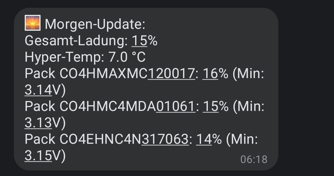

Guten Morgen,
Nach nur einem Tag ohne 100%.
Entladegrenze war 15%, wurde auch für den Gesamt-SOC eingehalten.
Hab dann zum Testen 12% freigegeben.

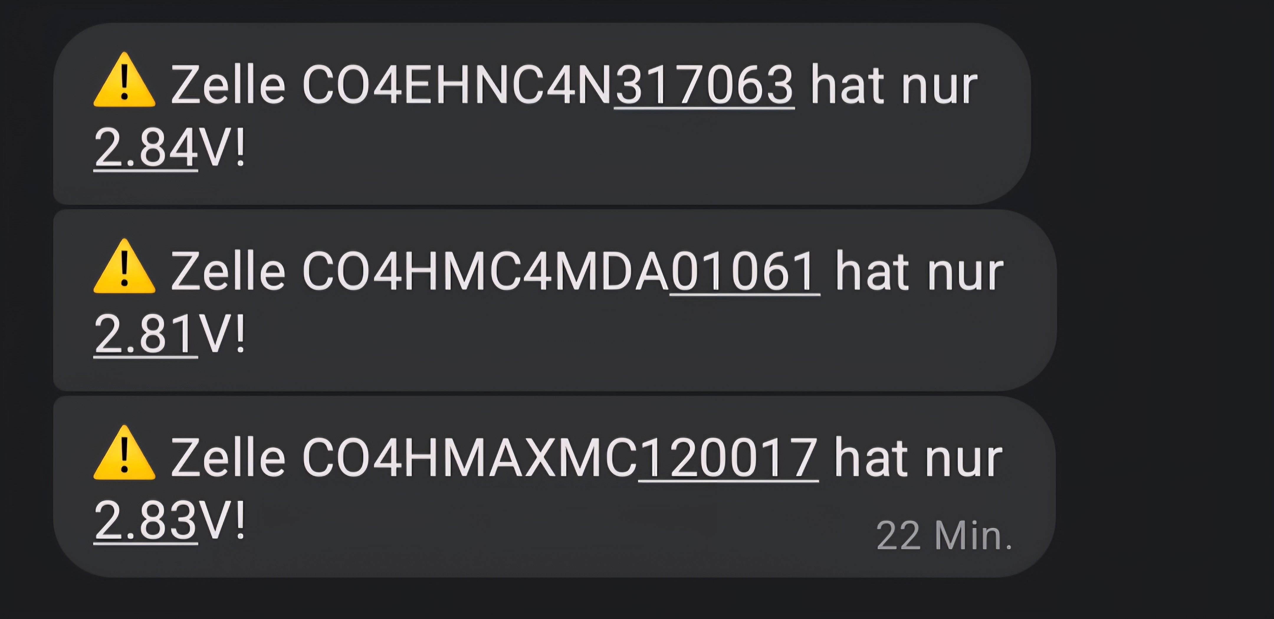

Einladung lag bei 450W
Der Bot meldete dann zuverlässig:
Direkt in die Zendure App geschaut, leider Screenshot vor Überraschung vergessen 😅
Gesamt-SOC 8%, laut Statistik Direkt von 14 auf 8 gefallen.
Speicher 7063 = 12%
Speicher 1061 = 14%
Speicher 0017 = 0%
Es ist also nicht der mit dem niedrigsten minV auf 0% gefallen.
Nun ja, die Spannungen steigen wieder, er lebt also noch.
