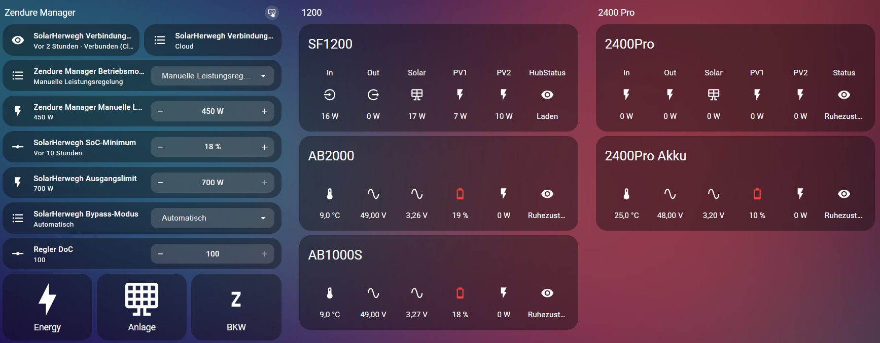

Ich setze Z-HA 1.2.5 als Grundlage für meine Regel-Engine ein
Die neuen SF2400AC+, SF1600AC+, SF2400Pro sind erst ab Z-HA 1.2.6 integriert. Dies sind alles Pre-Releases Ontop migriert Z-HA alle Entitäten. Ein Zurück gibts nicht mehr ohne Verlust von Historie.
- First: never touch a running system
- Second: Habe ich die Z-HA 1.2.5 (für mich) angepasst, genug Hinweise im Code und im GitHub bei den Z-HA Jungs gibts, war ein Versuch wert
Das Vorgehen sollte für alle drei Geräte funktionieren. Dargestellt wird es hier für den SF2400Pro
Nachzulesen im Detail hier:
https://github.com/surfer1264/Zendure-SF2400Pro/wiki/Z‐HA-Hack
Für mich ist aktuell NUR der Monitor wichtig....ob das Dingens jetzt mit Z-HA schon sauber regelt...weiß ich noch nicht aber momentan ist der 2400PRo in HEMS eingebunden und macht das wunderbar
