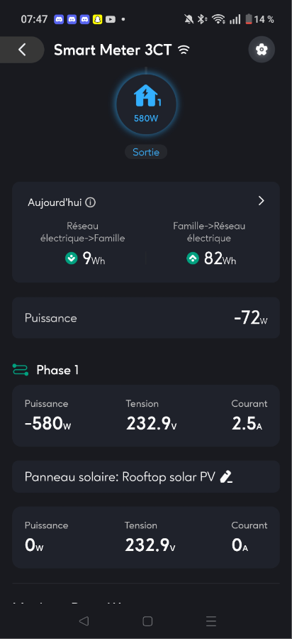

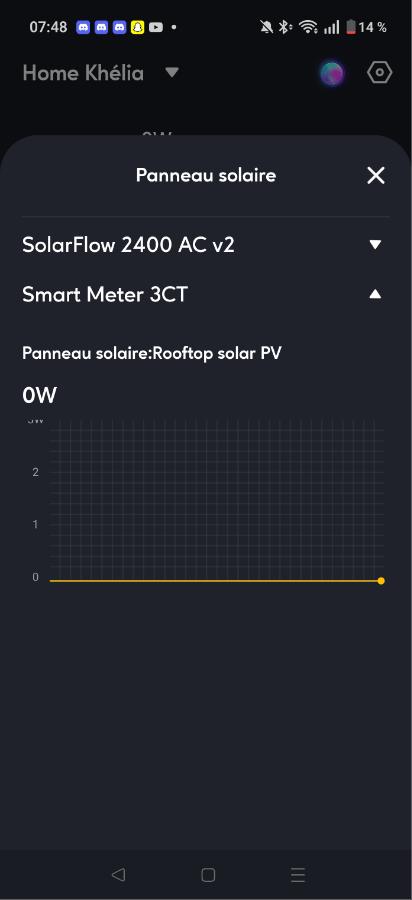

Je viens de brancher une pince sur la phase de ma production solaire sur le l1 120A du smartmeter et interface principale ne le vois pas alors qu'il apparaît comme une source solaire ?!?
J'ai en L3 celle de la phase de la maison vers le linky et ça fonctionne parfaitement pour elle
On vois ma production solaire de 580 en négatif sur le smartmeter et rien dans l'écran centre de production solaire.
J'ai fait ça car il y a un problème avec zenky qui charge trop la nuit les batteries et je revends trop énergie à EDF. sauf le prix vente est ridicule par apport à l'achat en heure creuse.
Je me demande où est le problème pour qu'il ne vois pas la production solaire
- est-ce normal que sur le smartmeter la production est en négatif
- peut-être 60a au lieu de 120a pour le branchement de la pince en L1
