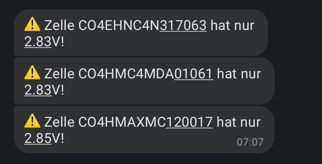

Hatte heute morgen 10% freigegeben, gestern waren meine Speicher bei 100%.
Mit 450W Entladung wurden die 10% erreicht.
Bei stärker Entladung, gerade bei den Geräten, die mehr als 800W können, dürfte die kritische 2,7V Grenze wohl gerissen werden, wenn die SOC nicht mehr passt.
Ergänzung:
Der 7063 ist ein AB2000X, die beiden anderen sind AB2000
